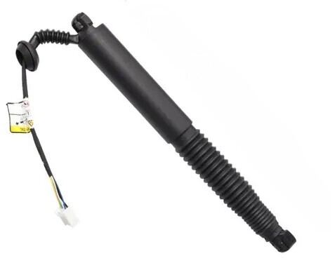

Проблема в том, что конец штока привода слишком длинный и бьёт по краю кузова сверху, если прикрыть багажник.
Или закрыть. Угроза разбить стеклянную крышу серьезная.
А потом ещё и переклейка стеклянной крыши это вообще ужас.
Так что без разницы, сам я погоню в сервис или на эвакуаторе - нужно или как то программно дать команду на сжатие механизма (я не знаю как) и так остаться или обесточить и демонтировать (самое логичное, но нельзя без ответа разрешения Тесла).
Если я нажимаю кнопку закрыть багажник, механизм немного сжимается на 1-2 сек и с бешеной силой выстреливает в максимальное состояние. Без преувеличения. Так что пальцы переломает запросто. В любом случае, пытался за на секунду закрыв удержать пластиковыми стяжками. Рвет их...
Зачем так сделано - не знаю.
Механизм чудной. Проводов больше чем два (открыл/закрыл), там колодка 8 пинов - фиг знает сколько проводов и что за логика.

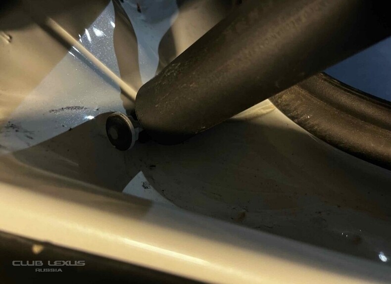

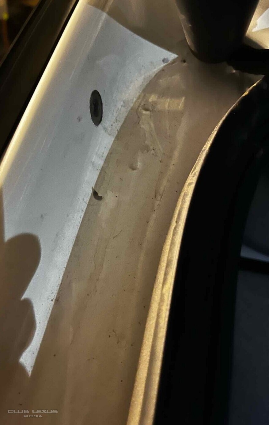

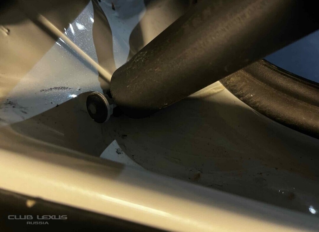

Вот так при открытом багажнике.
Упирается в ребро.
Если крышку опускать, соскальзывает вверх и выстреливает вверх у края стекла крыши.
Не знаю, пружина там внутри мощная что ли...
К сожалению, сжать этот шток невозможно под напряжением.
Упирается в ребро.
А противоположный шарнир штока , который на крышке богажника закреплён , я так понимаю никак не возможно снять его вообще?, чтоб он не мешал закрыть багажник ? Так бы снять привод совсем .
Выстреливает конечно внутри сжатая пружина, ну а что ещё . Она мотору помогает вверх крышку багажника поднимать, держать балланс и под концом закрывание багажника ещё его захлопывать. Надо как то привод снять вообще .

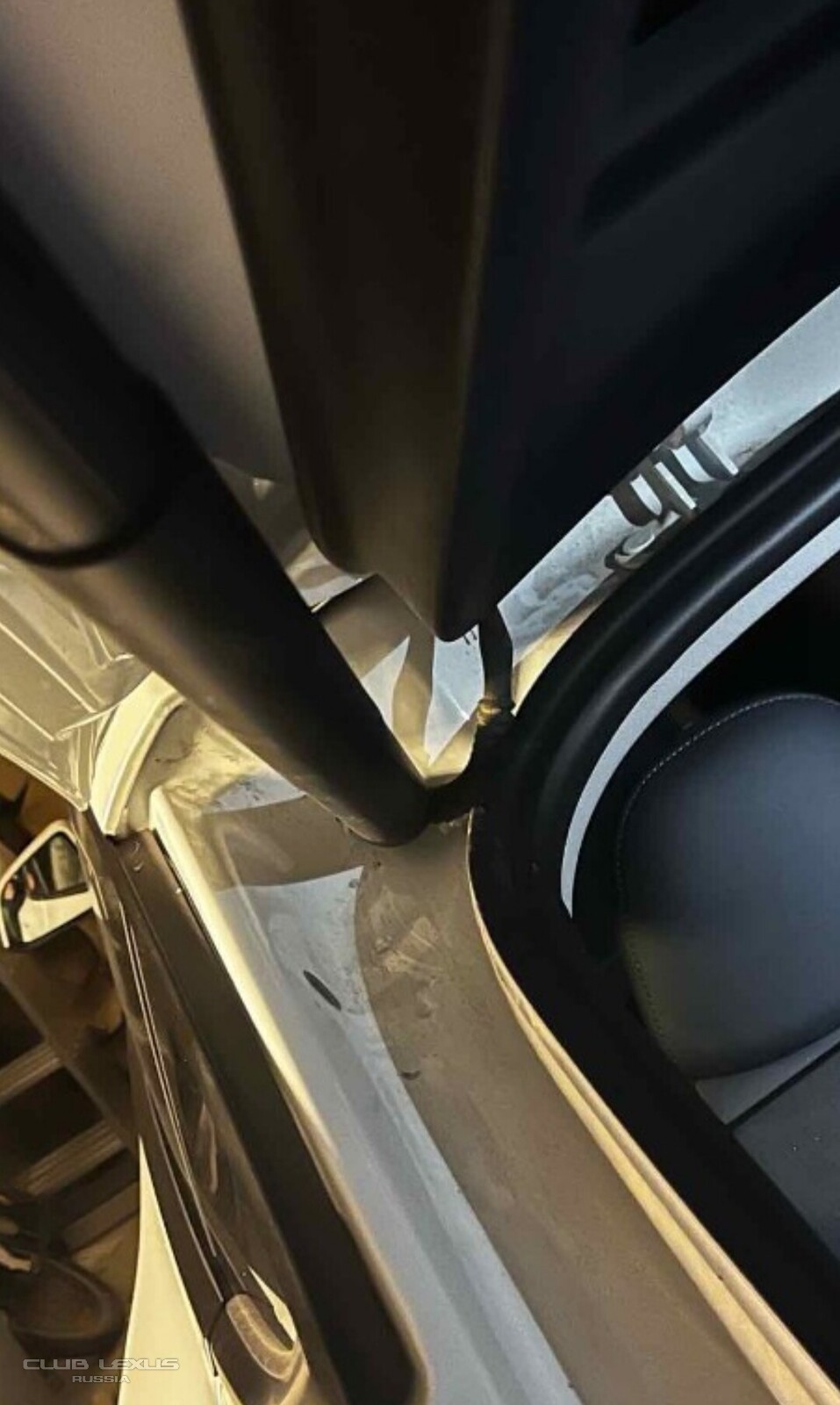

Скоба
НО!
Что с проводом то делать...
Он вон на сколько внутрь уходит.
TESLA Y - электрический кроссовер.
То есть он будет при закрытом багажнике там висеть болтаться на проводе. Провод порвём.
Если все делать правильно, надо снимать часть обивки крыши и сдернуть клему.
Потом демонтировать весь.
Но по телефону говорят ждите ответа в приложении, если начнёте это все не согласов - слетаете с гарантии.
Нельзя в таком виде ехать (ни самоходом, не эвакуатором). Там или все перебьет по дороге механизмом (как минимум краску, а то и стекло крыши) или провод оторву.
В принципе, да и отрезать нахрен провод было бы вариан Amd Green Весь этот привод стоит смешные 45 евро
Но из-за гарантии и молчания Тесла ситуация патовая Amd Green
