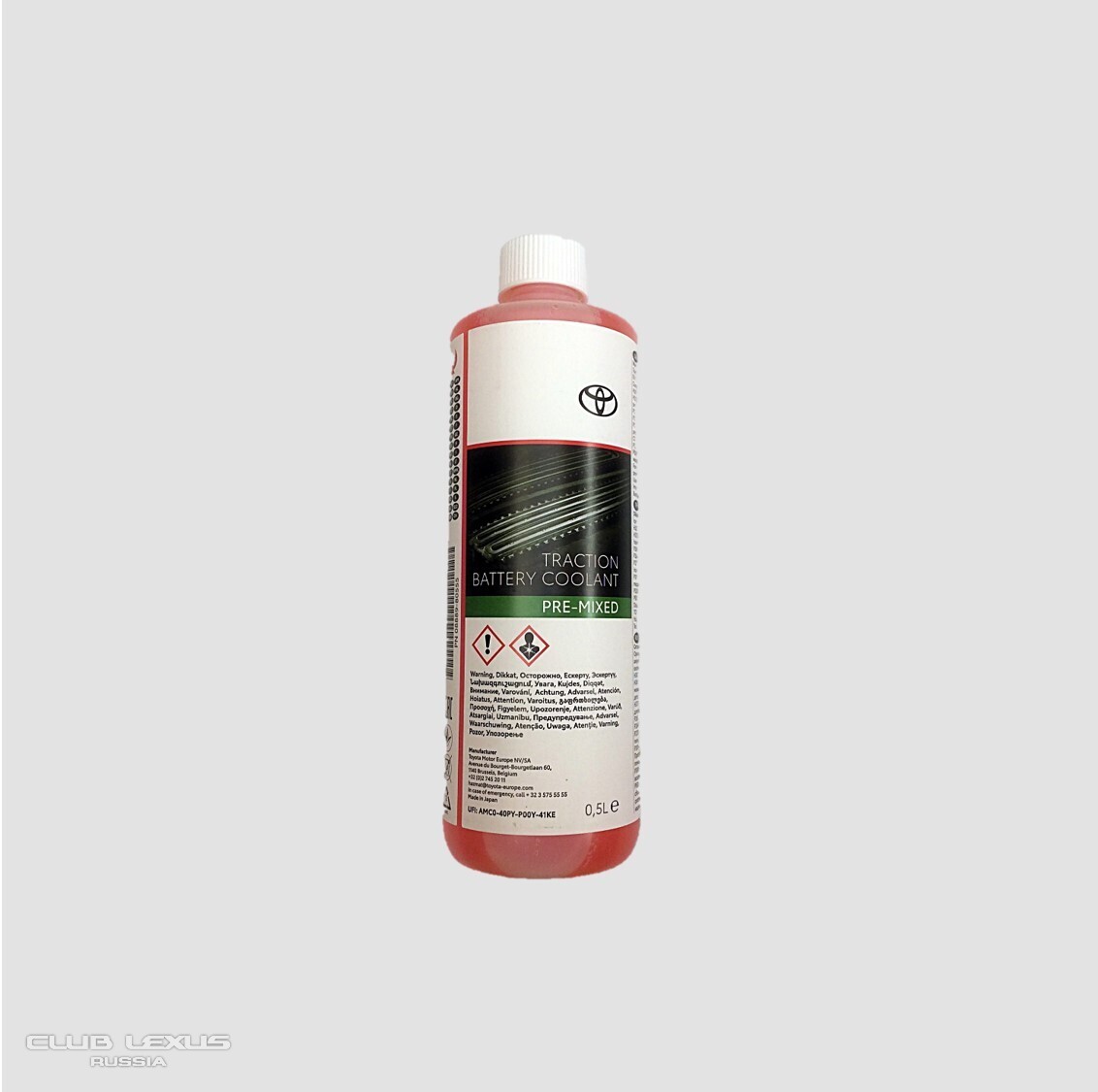

Всем владельцам RZ привет, столкнулся с не очень приятной ситуацией, решил прикупить антифриз для батареи, так на всякий случай для доливки т.к. уровень немного выше минимума. И был неприятно удивлён что вот его TOYOTA 0888980555 Traction Battery Coolant нет нигде в наличии и даже на заказ никто не рискует привести, только без гарантии и с большой вероятностью потери денег. Если у кого то есть реальная информация о возможности покупки этого антифриза прошу подсказать.
Четверг
Четверг
Не думаю что Тойота какой-то спец антифриз именно для батарей разрабатывала. Скорее всего он совместим с обычным для гибридных авто, и например с Теслой. Он розовый как и у всех современных авто?
Четверг
Четверг

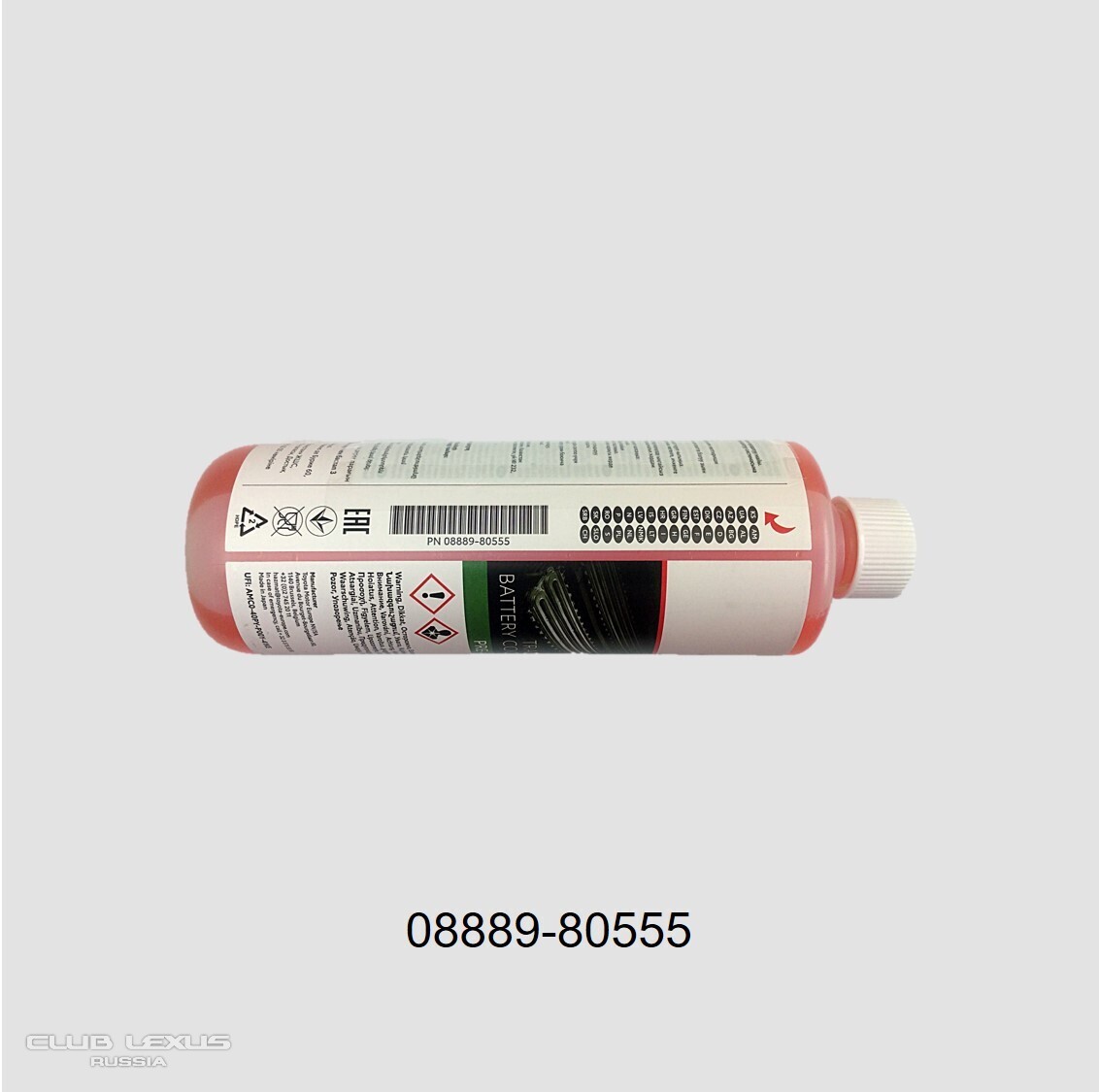

пал палыч,
Он выглядит вот так,
Lexus RZ
Lexus RZ
в тех документации сказано что можно добавить и другой антифриз на основе с этиленгликолем и OAT-технологией, он должен не содержать силикатов, аминов, боратов, фосфатов и быть со сниженной электропроводностью.
Но они пугают что все доливки на ваш страх и риск, понятно что если менять с промывкой, то можно использовать любой для электромобилей тяговых батарей.
