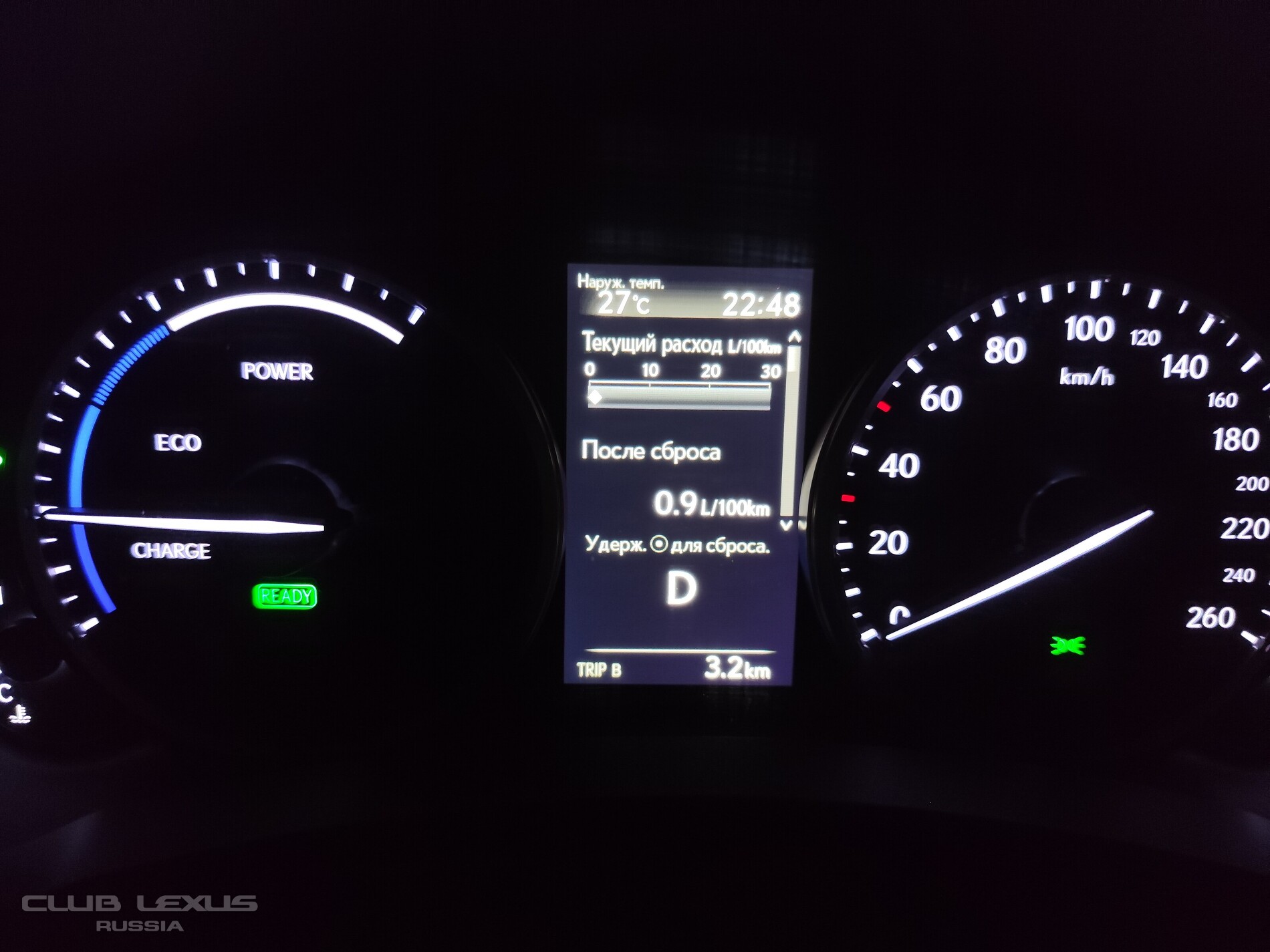

ВВБ Lexus NX 300h
Литий нужно ставить тем у кого "задница в тепле") Я когда купил машину подумал, что батарея дохлая,не едет на батарее в +46 на улице.И только когда похолодало до +27 я успешно вниз ехал на батарее 3.2 км, только на батарее.Двигатель завелся пару раз, слишком сильно нажал.Так что у меня выбора нет,только литий поедет в +50))

plus022, Вы в Туркменистане живёте?)
Когда температура батареи растет, то там больше для зарядки критично. Параметр мощности заряда падает стремительнее, чем параметр мощности разряда. Вы сами можете последить за ними.
Вы поставили литий, он вроде как лучше держит нагрузку, меньше греется, но внутри батареи все равно душно, тепло, климат я так понимаю у вас южный, никелевые мозги видят повышенную температуру на датчиках и начинают ограничивать мощность. Надо прохладный воздух активнее подавать, чем вентилятор в штатном режиме дует.
