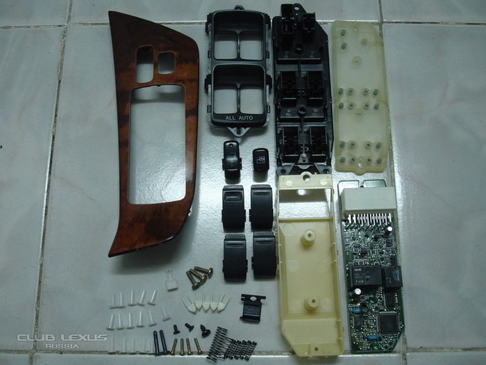

В общем, снял я на днях этот дурацкий блок. Дверь закрыл вручную, фишкой. Остальные закрылись кнопкой.
Дома разобрал все до каждой детальки. Все промыл спиртом, плату особо тщательно. Потом все собрал. Был воодушевлен, почему-то думал, что все получится. Поставил назад - хрен там, нифига не поменялось! Как глючило - так и глючит! Evil or Very Mad
Не могу понять я - почему эта плата глючит? Вроде намокнуть не могла, удариться тоже...
Буду неспешно искать "донора" для проверки - может все-таки не блок виноват, а провода или еще что-то... Confused
Вот до такого состояния при желании можно разобрать блок:
