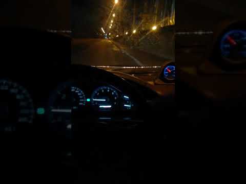

Я контрактный мотор поставил. Компрессор пока дома лежит. Отшили программно все лямбды, кроме первых коллекторных. Удивительно, но машина поехала совершенно иначе. Рейслоджика нет, "курам на смех", как тут говорят, есть видео по спидометру))
Компрессор на лето планирую. Всё таки уверен, что и сток мотор выдержит, ясное дело при условии правильной настройки суб компа.
