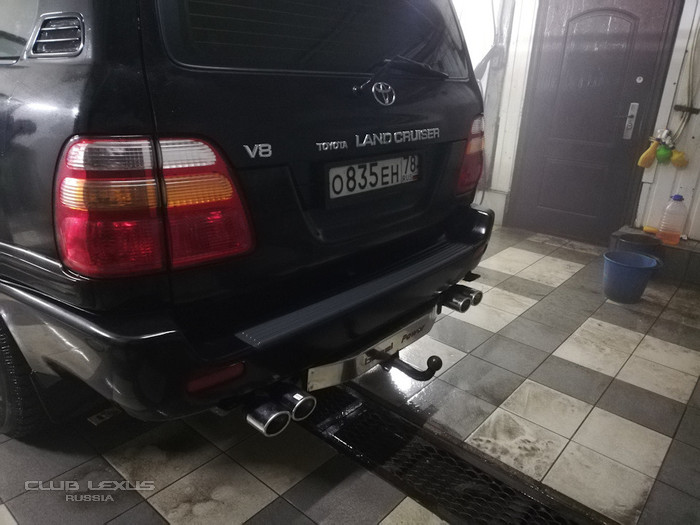

А выхлоп фирменный, или кастом (самиделали)? если можно фото
Когда купил, был глушак с насадкой MG-RACE, либо MC-RACE, как-то так выбито.
Я демонтировал всё это дело, поставил резонаторы от ГАЗ-53, они прямоточные и нужного диаметра.
Спокойно отношусь к такому решению, на геликах также их ставил, полностью устраивают, смысл переплачивать.
Насадки я тоже сменил, no-name какие-то, зато новые и опрятные.
Фото какого плана интересны? Как трасса идёт? По штатным местам, по разным трубам, нигде не пересекается.
