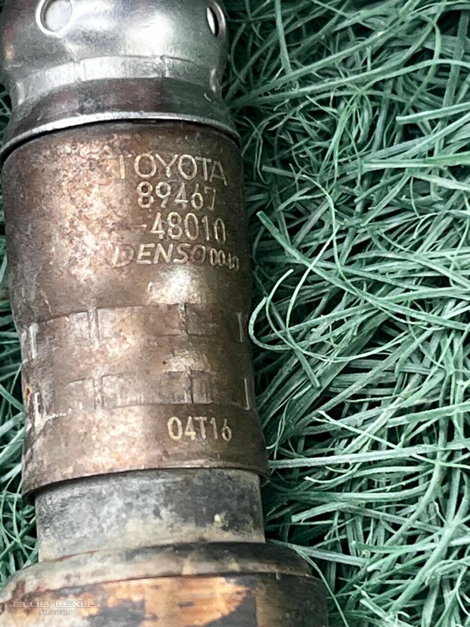

Здравствйте Помогите с лямбдой Диагность говрить нужно с сопротивелением подогорева в пределах 1,4-1,7 Ом. Стоить как на фото. может есть у когото опыть с заменой

ошибки в данный момент P0171 System too Lean (A/F L A/F Sensor Heater Circuit (Bank 2
Sensor 1)

BBIKO,
если менять то с таким же номером. либо Denso DOX-0500

BBIKO, лучше разорись и купи Денсу 10-16к.
за 10 можно заказать с эмиратов
link
Китай на повезет. Но может попасться рабочий
