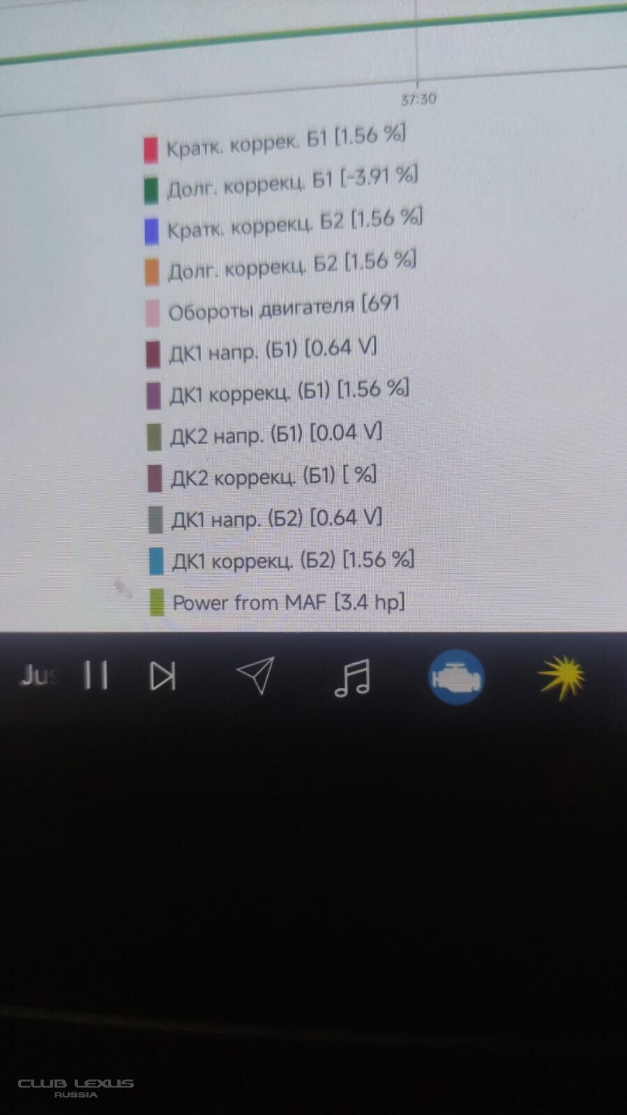

Всем привет кто подскажет нормальные показания
Лямбда-зонды (замена, аналоги, ошибки и т.п.)
Вчера
Вчера
piter750,
Приветствую!
что не устраивает? или есть ошибки? от этого нужно отталкиваться.
