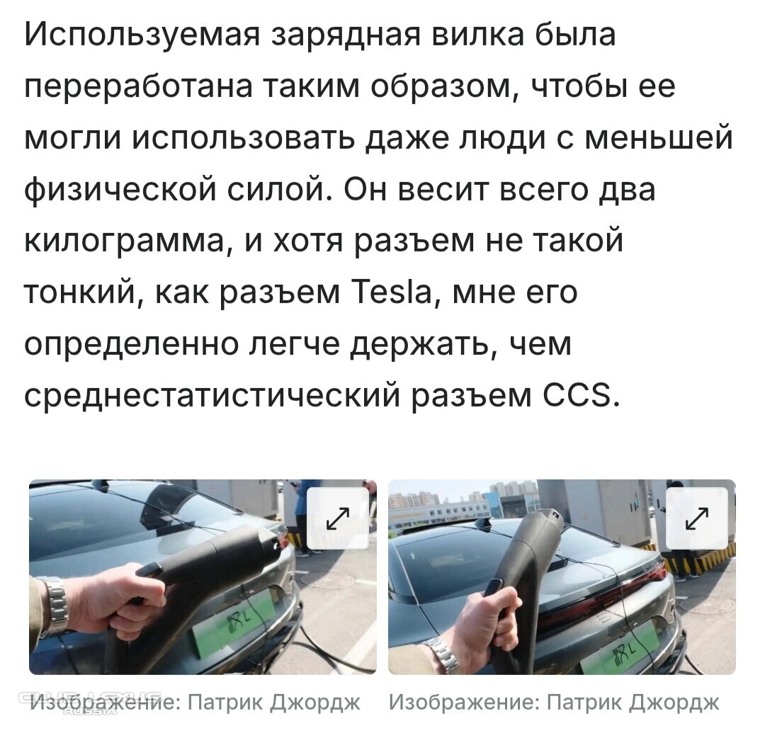

пал палыч писал(а):
разъём должен быть размером как у пароходных кабелей сантиметров двадцать диаметром
Формулу вспомни ток умножен на напряжение.
Если рабочее напряжение 800-1000 вольт, все провода при той же мощности в два раза тоньше И В САМОЙ МАШИНЕ и в разъёмах.
Поэтому все производители, кроме Теслы, ушли уже с 400 вольтовой архитектуры в сторону 800 - вольтовой.
Новая зарядка Megawatt от BYD доказывает, что 5-минутные остановки для зарядки возможны. И Китай добрался до этого первым.
Скептик пробует зарядку и он в восторге
link
Электромобили
Ну а что же Тесла?
Представила новые станции Megacharger для грузовиков Semi. 46 станций будут стратегически расположены в ключевых логистических коридорах по территории США, включая такие штаты, как Калифорния, Техас, Невада, Аризона, Нью-Мексико, Джорджия и Иллинойс. На этих станциях будет использоваться система мегаваттной зарядки (MCS), способная выдавать до 1,2 МВт мощности , что позволит заряжать батареи Tesla Semi примерно за 30 минут . Tesla пообещала сделать стоимость энергии на этих станциях конкурентоспособной по сравнению с дизельным топливом, тем самым способствуя внедрению электрогрузовиков в транспортные парки.
8 Май
Danich писал(а):
пал палыч писал(а):
Мы постоянно имели проблемы на насосных станциях элетромоторах , где токи были 250 ампер,
Сколько было U - напряжение?
220/380?
Да, 220/380 , но я же не про мощность пишу, а силу тока.
В том предидущем посте ты же сам показал, что ток достигает 2400 А ! Это гигантский ток, при таком токе немыслемые тпловые нагрузки на контакты разьёма, и похоже там без позолоченых контактов не обойтись. Золото имеет самый низкий удельный коэффициент сопротивления , насколько я знаю .

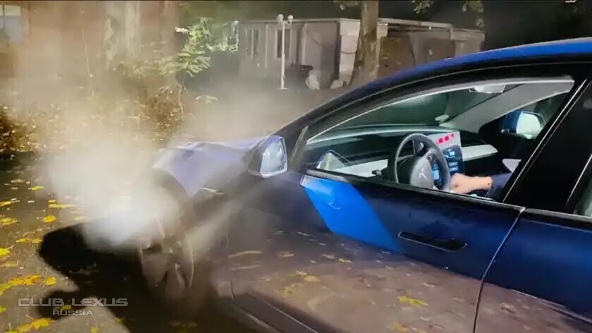

Danich писал(а):
А да, ещё у LFP прикол с "караул пожар!" когда при зарядке на отрицательных температурах полная иллюзия пожара )))
а как эта иллюзия пожара выглядит?
не согласен с результатами выборов 4 декабря, голосовал против партии жуликов и воров
15 Май
15 Май
На Ютубе много роликов как при быстрой зарядке валит пар
Электромобили
Tesla при быстрой зарядке выделяют пар. Это выглядит как дым. Компания Tesla объясняет, что это явление вполне нормально и связано с работой теплового насоса.
Согласно информации, приведенной в инструкции по эксплуатации электромобиля Tesla, автомобили, оборудованные тепловым насосом как часть стандартной климатической системы, могут выпускать пару из-под передней части кузова при определенных климатических условиях.
В холодную погоду может происходить образование льда на теплообменнике системы охлаждения. Чтобы облегчить надлежащую зарядку, бортовая климатическая система нагревает аккумулятор выше 42 градусов Цельсия, в результате чего лед тает и превращается в воду, которая затем улетучивается в виде пара.
Хотя выброс пара является нормальной особенностью электромобилей Tesla с тепловым насосом, некоторые владельцы принимают его за дым, что приводит к ненужным беспокойствам и вызовам экстренных служб. В отличие от дыма, у пара нет специфического запаха, хотя владельцы пытаются полагаться на свое обоняние для точной первичной диагностики.
15 Май
15 Май
У нас несколько раз бывало, что парила Тесла на быстрой зарядке . ))
