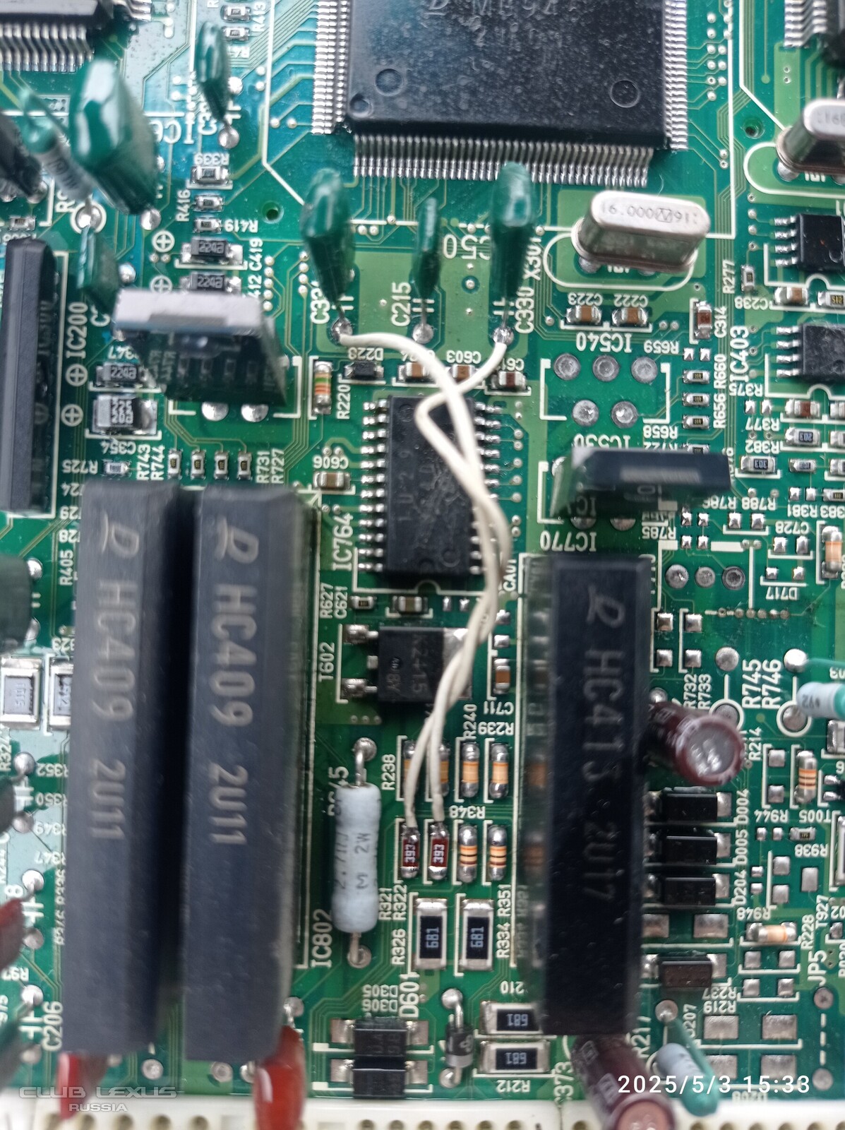

Приветствую. Есть кто следит за темой? Столкнулся с таким решением данной проблемы.
Ремонт ЭБУ по проблеме датчиков детонации P0325,P0330.
Может и автор данного решения найдётся. Схема не рабочая. Ругается на оба датчика.
