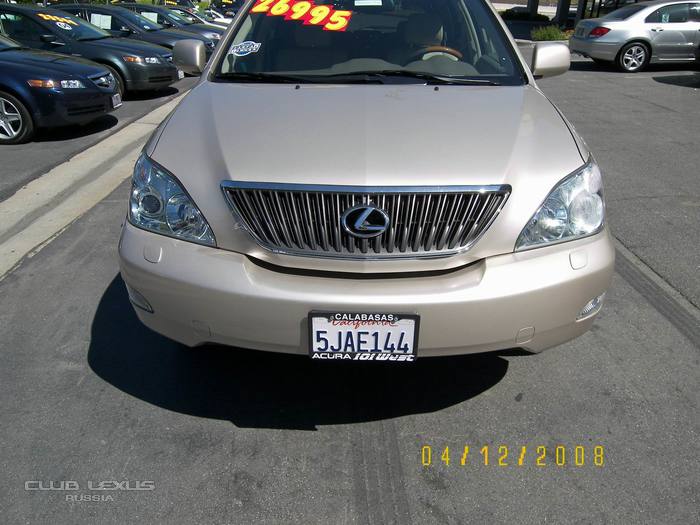

мне стыдно но я поступил наипростейшим доступным способом
Запотела водительская фара после мойки.
и и на благо клиента менял сразу две
