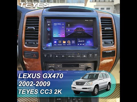

Поставил себе teyes cc3 2k, заказывал в Хабаровске, СмартКлаб 27
Вот видео из магазина.
Подкупило то что остается крутилка громкости.
Ну а по работе - глючит климат, иногда пропадает звук, короче 50к отдал, а чувства удовлетворения нет.
Звук регулируется отдельно у МЛ и отдельно в магнитоле с экрана.
Утром после запуска климат работает, надо успеть настроить, потом перестает отзываться и все. Реагирует только на кнопки повышения/понижения температуры.
Громкость с руля после глюка пропадает.
Настройка канбас - краун 120й
Такое ощущение, что чтото ставит помехи в шину управления, но как это найти - хз
