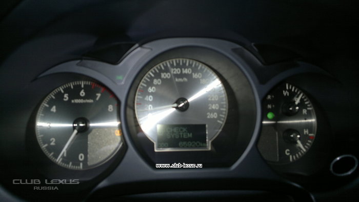

Купил в сентябре датчики давления (новые) по вину авто, зимнюю резину и диски. Всё это на шиномонтаже собрали, и колёса лежали до сегодняшнего дня в собранном и накачанном состоянии. Сегодня я их поставил на авто вместо летних. НО: в факе сейчас прочитал, что надо было записать номера с датчиков - я этого не знал и не сделал - теперь снимать и разбирать колёса обратно?? И главное - никаких ошибок на приборке так и не загорелось, ездил целый час после установки колёс. Так нужно их прописывать или нет? Я совсем запутался. И ещё, до 3-4 атмосфер я колёса не накачивал, как написано в ФАКе, чтобы активировались датчики. В общем что мне теперь делать?

Загорятся чуть позже... в москве появился кабель через который можно якобы прочитать номера датчиков, но кабель и софт только пришел, мужики сейчас разбираются с ним. Если не напрягает лампочки о якобы проколотых колесах, то покатайся до понедельника вторника, я думаю они помогут. Если нет, то только снимать колеса и переписывать номера... Стукни в личку в понедельник

Спасибо за ответ! Но странно - уже второй день езжу - так ничего и не загорелось. Пробовал колёса спускать - тоже ошбки не выдает. Получается и колёса новые не видит, и ошибки нет... А со старыми всё работало - прокол был - мне на приборке показало. Ждать время есть, если что, колёса разбирать уж очень не хочется.

Сегодня загорелась наконец какая-то ошибка, я вот думаю - она ли это? Написано не LOW TIRE, а CHECK SYSTEM
Как считать номера не прописанных датчиков?
Это из-за датчиков давления, или у меня машина сломалась?

картинка тут
Так и должно быть, ежели датчики не прописаны в системе!

sookin писал(а):
Только мне одно непонятно - если машина заметила, что датчиков в колёсах вообще нет только через сутки (!), то толку от такой системы? она значит и о том, что колесо сдулось через сутки скажет?

Ну вот такая туповатая система на лексах.... это к япам... )))) у меня тоже на второй день авто очухался.... и сказал что датчики не прописаны... ))))
