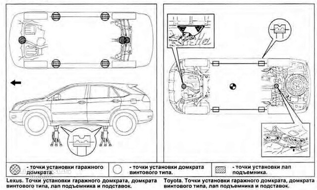

IPSIV, если бы такая точка была, она бы указывалась в мануале, у меня есть вставка скрина точек опоры домкрата. Два колеса можно переднее правое+левое, заднее правое+левое.

Эту схему я видел. Но, люди-то вон чего пишут:
Эдуард86 писал(а):
если надо поднять оба колеса на одной стороне, то есть место по центру переднего подрамника, вся процедура занимает не более 3 минут
Если это так, то очень удобно поднять и сразу две подпорки с одной стороны установить.
Поднимать по очереди передок и зад? Лазать под задний мост совсем не хочется. Amd no
19-09-2022
19-09-2022
здесь смысл в том, что если поднимать левую или правую сторону сразу, то надо раскидать усилие по этой стороне на передний и задний пятак под домкрат одновременно, возможно какой-то стальной планкой + резиновые проставки.

Если распределять нагрузку между штатными точками подъема через дополнительную траверсу (балку), то ее сечение получится неслабое. Соответственно она еще и подкатную высоту домкрата "сожрет". Да и геморройно это, ловить одновременно три точки монтажа домкрата.
У нас на пороге, на пластике его прикрывающем, есть прямоугольные выступы. Под ними жесткая основа. И расположение их уж больно похоже на правильное место развесовки перед-зад (ближе к морде). И сама форма этих выступов уж больно технологична для быстрого зацепа и предотвращения соскальзывания с него. Может там чего "спрятано" для перемещения авто на конвейере в подвешенном состоянии?
