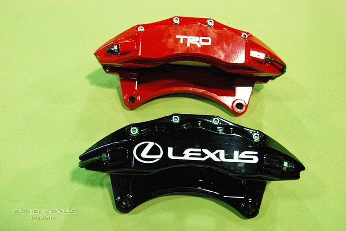

Тормозная система TRD может быть укомплектована как красными суппортами с надписью TRD, так и черным суппортами с надписью Lexus.

Tolex Tuning, На третьем снизу фото суппорт покрывает чуть больше половины рабочей поверхности тормозного диска. Как то неэффективно выглядит. Получается рабочая область диска используется на 60-70%. Почему бы не сделать на 100%
