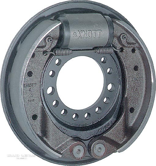

лажа всё это
вот такие надо ставить
Тормозная система TRD на GX460 с фото

Naeel писал(а):
лажа всё это
Отстой, эксцентрика нет для подводки Amd thumbdown
