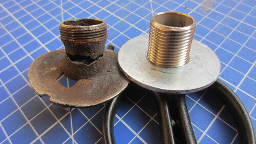

Короче как не пытался аккуратно снять, разломился силуминовый конец, на который гайка накручивается, в труху. И шайба тоже.
Где бы теперь корпус найти такой.

Polis6 писал(а):
Vitanik, и где их брать, с моторами этот стаканчик не продают.
можно самому сделать из шайбы и трубки с резьбой М20, длина трубки нужна от 24мм.
в шайбе нарезаем резьбу, вкручиваем трубку, раз-два и готово )))
видео будет - закину сюда
ps. шайба М16
