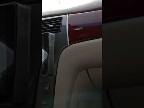

Забыл совсем что обещал скинуть. Извиняюсь. Вот фото:
Аудиосистема. Замена штатной магнитоллы
Видео на ютубе (сюда почему-то не вставляется) -
На видео видно небольшой зазор снизу справа - это я косяк.... последний раз когда разбирал отломил одну из защелок Sad

deuswow писал(а):
Вот фото:
На видео прикольно смотрится.
