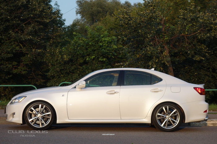

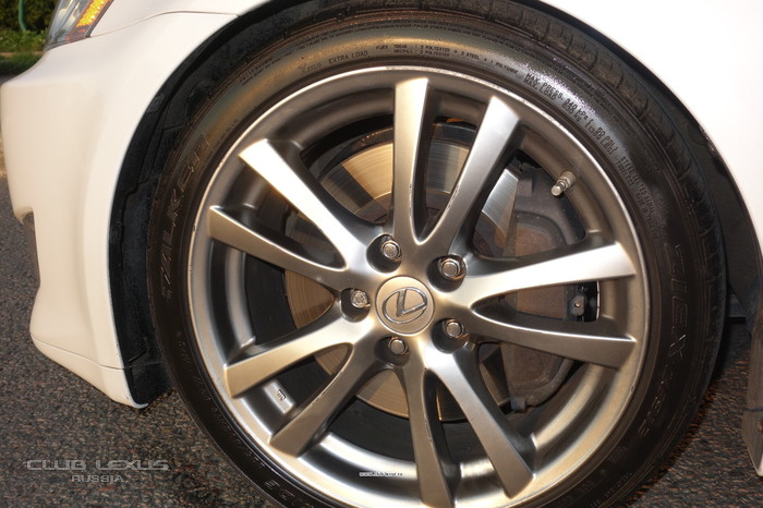

Я ставил себе передние тормоза от GSIV. Покупал здесь на форуме (человек себе ставил на GS тормоза из линейки F-Sport). Прошел уже тысячи 3 с ними. Впечатления только положительные, повышенного износа задних колодок пока не заметил (может времени должно больше пройти). Летом катаю на оригинальных 18-шках - все ок. Зимой на оригинальных 17-шках - тоже все ок. Тем у кого не оригинальные кастомные диски (полочки там, все дела) надо смотреть и мерить. Я так прокололся когда на 19-шках ездил F-sport, на них не встали, но там своя история, у меня по кругу стояли четыре одношироких колеса шириной 9 (ну купил вот так). По факту это задние колеса, вот на них и не встали тормоза, там изгиб спиц чуть другой, вот и не влезли.
Ну и фоточки: (это 18-тые колеса):
