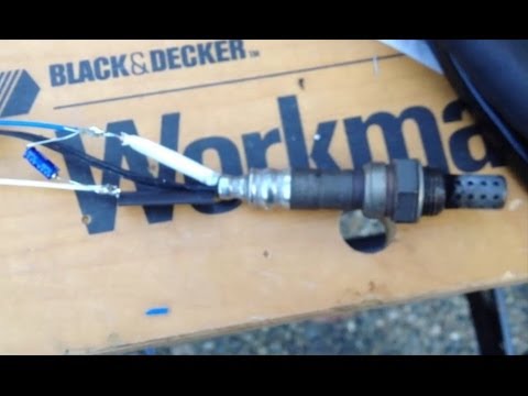

А сигнал какой с него идет?
Там лямда должна быть рабочей, она и заряжает кондёр, а он сопротивляется, сколько сможет.
Смысл кондёра в том чтобы задержать сигнал с лямды на время зарядки кондёра. но задержка должна быть большой типа 5-20 секунд

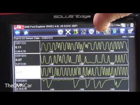

1) вот пишет что пропало и боле нет уже полгода
2) вот см где графики, нижний второй катализатор рабочий, а первый просто повторяет за первой лямдой, он дохлый.
физика такова катализатор просто дожигатель и когда работает то не повторяет за первой лямдой а занимается дожиганием.

Человек, на холодном 0.1в на прогретом 0.6
20-04-2019
20-04-2019
Я понял похоже. Мы ставим кондёр а он усредняет напряжение и оно не вырастает, до порогового срабатывания, поэтому система не хочет такого низкого напряжения, ей надо побольше для компаратора. Поэтому и подбирают микрофарады и сопротивление ( мы же не знаем внутреннее сопротивление источника тока - лямды), т.е. большой кондер всё испортит. У "озон" там логика в микросхемах и он тупо делает задержки типа катализатор прогрет и не остыл. Поэтому надо подбирать микрофарады 1-2-3-4мкф и т.п. Для подбора нужен осциллограф напряжения или тестер ЕЛМ который показывает напряжение с последней лямды. В первом видио (3$ которое) как раз показано плавное треугольное а не прямоугольное возрастание напряжения и у него всё получилось, большой кондер сделает не треугольное, а плоское плавное нарастание напряжение которое никогда не вырастет, ибо не успеет до следующего падения, не уложится в импульс нарастания.
В голову лезет еще последовательный диод с паралельным резистором, но падение напряжения на диоде большое, если только диод шотки поставить или полевой транзистор.
