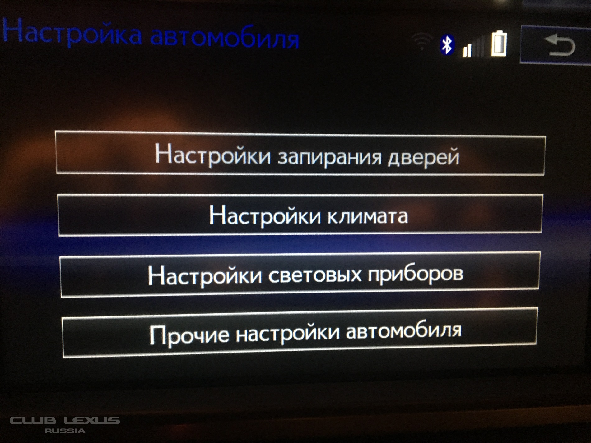

Не могу найти меню настройки машины в тач скрине. В инструкции написано - нажмите SETUP - и выберите Venicle Costumisation (Настройка машины). У меня такого пункта нет - только обслуживание и парк ассист. Все настройки, почему-то можно делать только через оптитронную панель.

Автомобиль, исходя из картинки монитора, для европейского рынка, картина Инструкции - для американского рынка: названия автомобиля одно но функции, для различных рынков сбыта, могут быть разные.
Для EU 2012г (и близких по году) доступные Пользователю настройки находятся в меню, которое вызывается через кнопки на руле, не доступные Пользователю - через диагностическое оборудование TechStream

Машина дорестайлинг 13 г.в. дилерская. Книга действительно с американского сайта. Настройки на руле - без нареканий - все настраивается. Просто по инструкции (опять же американской) в навигации есть несколько настроек, которые недоступны через оптитрон.

Вот меню СетАп
Не могу найти меню индивидуальной настройки в тач скрине?
Вот подменю настроек Авто в меню СетАп

В дорестайлинге меню другое - видимо в рестайлинге поправили

В общем, как выяснилось, толи криворукая русификация, толи не знаю что, но на дорестайлинговых 460
1. Персональные настройки выполняются исключительно из меню на приборке, причем они там довольно сильно урезаны по сравнению с американцами тех же годов.
2. Паузы у диска действительно нет.
Рестайлинг адаптировали более качественно
