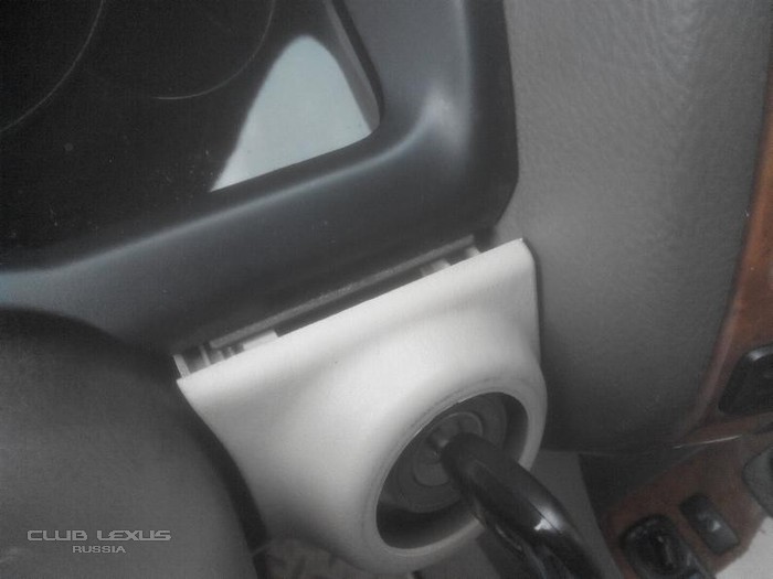

Снятие панельки на машине есть в мануале. Всё очевидно Инструкция наглядная.
Нюансы:
- я снимал слева накладку под дерево и справа отодвигал чуть-чуть участок панельки, что в зоне ключа
- ключ надо вставить в замок, чтобы отъехал руль, а то не достать
- верхние закручивающиеся клипсы, что держат рамку панельки, скорее одноразовые. Вкрутить повторно вам удастся, но потом их уже придется выковыривать, т.к. резьба там срабатывается на пластике. Предлагаю это учесть.

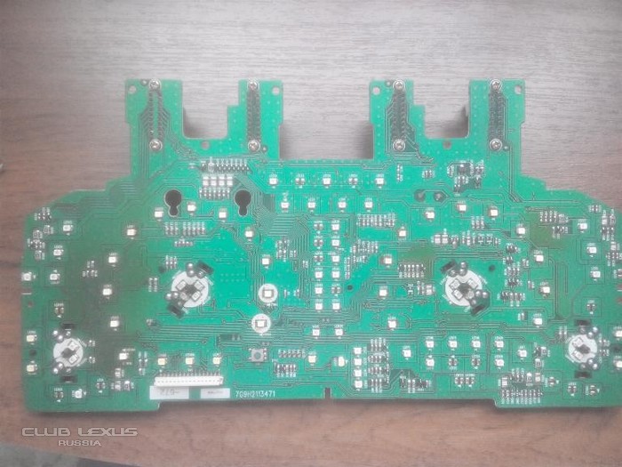

Далее вытаскивается плата и вас перед глазами такая картина.
Мою панельку уже паяли до меня кстати.
Сгоревшие диоды я сначала проверил, подав на них 3 вольта с блока питания (вдруг дело не в диодах а в пайке, дорожках и т.п.). Выпаивать просто. Греешь паяльником одну сторону, потом сразу вторую и пинцетом тянешь. Как минимум одна сторона отлипает. Потом спокойно греешь ту, что не отлипла и снимаешь диод.
Советую потом прогреть аккуратно посадочное место перед установкой нового диода и протереть вокруг спиртом/одеколоном (чтобы убедиться что нет КЗ.)
Новый диод паять вдвоем: мне помогала дочь – прикладывала на место и держала пинцетом диод, а я подносил жало паяльника и тонкую ниточку припоя.
Полярность не перепутайте кстати. И не перегрейте. Нужен навык (выше говорил).
