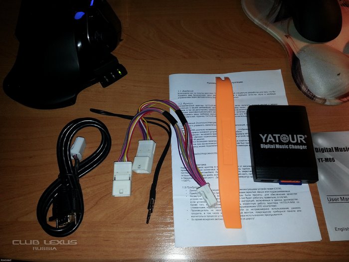

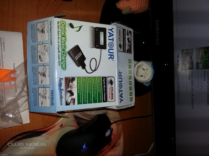

Пршел мой 06 с обновленной прошивкой (все функции кроме поддержки кабеля айфона)
Шел из Брратска 8дн. в Мурманск
Красивая коробочка, все отлично упаковано, + заказал пластиковую штуку для снятия пластика
