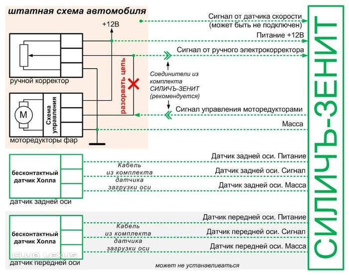

Кто-нибудь подключал ручную крутилку (84152-30010) к ксенону? чтобы не заниматься восстановлением корректора и да я вкурсе чтобы положено чтобы работал автокорректор... но тем не мение будет ли работать?
kyz96bl4 писал(а): Кто-нибудь подключал ручную крутилку (84152-30010) к ксенону?
судя по схемам -это гемморой тот еще ! думаю ,если ставить ксеноновые фары (штатные )проще установить автокорректор ,чем ручной ... все разьемы в проводке должны присутствовать ,останется только установить два датчика на подвеску ...

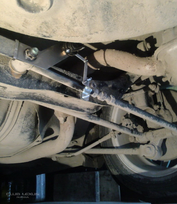

Добрый день! А как правильно выставить тягу заднего датчика. Там на крепеже (на нижнем рычаге) есть место для регулировки(вверх-вниз можно тягу двигать ,а потом закрутить). Так вот как она должна стоять правильно. У меня всё работает, но когда при самодиагностике фары опускаются вниз, правая немного подергивается и мне кажется, что светит низковато.
Я у себя настраивал с помощью диагностики.
Когда купил, то фары смотрели вниз, на панели приборов была ошибка. Передний датчик вообще был заклиненный, а задний оказался не правильно прикручен к тяге. Т. Е. Вал датчика можно поставить в тягу в двух положениях и в одном положении на выходе датчика был 0 вольт, провернул вал датчика на 180 градусов, стало 1,9-2,2 вольта. Передний купил в Китае. Теперь все работает
