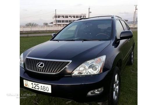

пример (фото из гугла)

Меня это весьма напрягало, что я даже сделал вот так

Сделал я это потому что не нашел "серебристых" бесцокольных ламп от осрам или филипс WY21W. Филипс раньше их выпускал но производство свернул. Продавались только на EBAY по конским ценам. Существует, также, вариант от БМВ но по 1200р за штуку.
Ставить гей-диоды аля Кунцево, Алиэкспресс типа "кукурузы" итп совершенно не хотелось.
