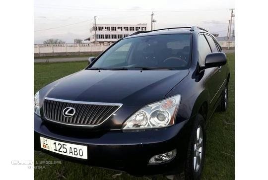

пример (фото из гугла) Amd Sick

На 400- ом решётка от бензинки, фары пендосские с жёлтыми катафотами, крылья от европейки с поворотниками.
Это что за бутерброд?
Или сами так захотели ,,преобразить,,?

snow1975, нужно спросить об это хозяина Лексуса с первой фото. Я же написал, что фото из интернета
