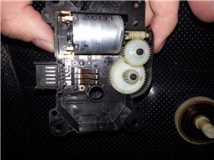

дополню, прочитал почти все темы в этом разделе.
пришел к выводу что это сервопривод ( как говорят каждые 5 страниц в теме)
полез посмотрел на него - при регулировании температуры ( одной рукой тыкаем кнопку, сами лежа смотрим на сервопривод), видно переставал "ползти" в один момент.
как в теме и говорили водительский разбирается только наполовину, дорожки не видно,а снять "рычаг" не получается - пилим и снимаем ( думаю можно попробовать нагреть в кипятке и сдернуть) .
достал шестеренку - дорожки "дырявые", решил "спаять" "усы", потом шлифанул дремелем, смазал и собрал приклеил термоклеем ( ничего другого под рукой не было) "рычаг", завтра будет видно как все вышло.
немного фоток.

еще фото ( не дал прикрепить больше 3ех ссылок)
