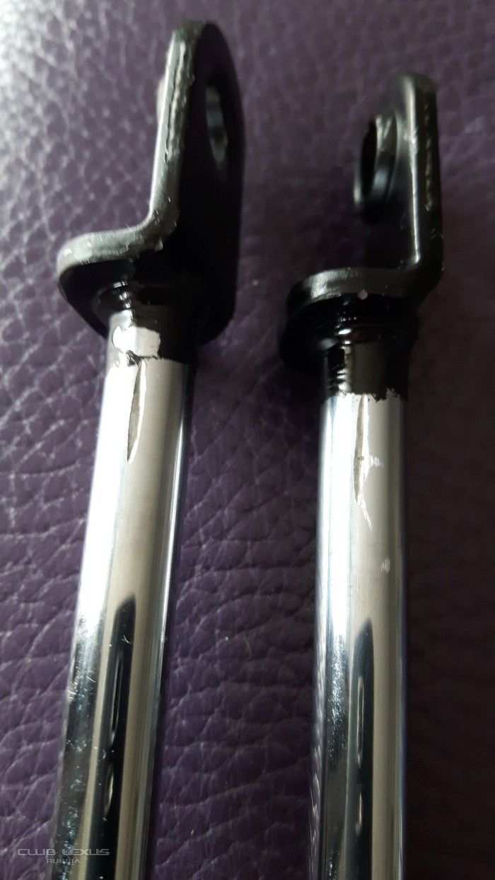

Дух перфекционизма взял верх и решил попробовать снизить силу родных перекаченных стоек. В интернете не нашел способа как можно спустить лишний газ со стоек и придумал сам). Короче сделал небольшие надрезы на штоке дремелом с алмазным кругом. Сдавил полностью пружину и на последних 2-3х миллиметрах из стоек начал выходить газ. Взял напольные весы что бы мерить силу выталкивания и спустил газ пока сила не опустилась до 31 кг (изначально было около 40 кг). Есть нюанс, стойки нужно сдавливать цилиндром вниз, иначе стойка плюется маслом.
Тоже очень важно что бы не было заусенец на надрезах, иначе можно порезать манжеты. Мой алмазный круг заусенец не оставлял.
Все сработало, сейчас крышку багажника можно спокойно закрыть одной рукой, при открытии замка багажника крышка только немного подпрыгивает, потом легко поддев рукой, начинает сама плавненько подниматься.
Вот фото подрезанных штоков

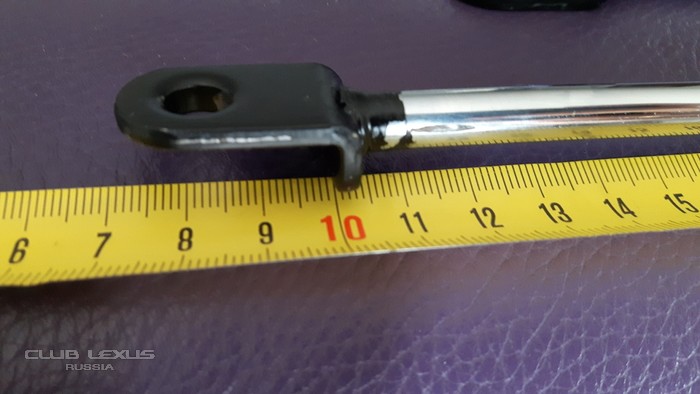

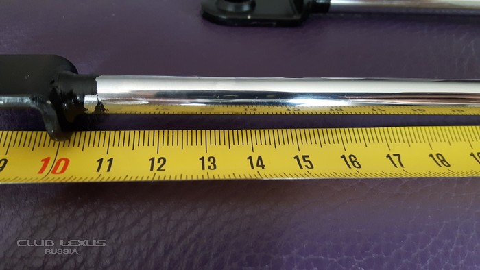

Вот кому интересно код детали 81 829 20 аморты на крышку багажника по длине подходят идеально, сила290N, у оригинальных 230N. Фирма шведская. Закрываю рукой с усилием, за то ни кто не хлопнет))) видос и фото прилагаю. Всем спасибо!

Слабо, надо чутка сильнее ставить, встали болт он? или допиливал

ни чего не допиливал одел и все, если сильнее будет, тяжелее будет закрыть. Одной рукой напречся надо будет. Мне норм)))

Согласен что сильнее не нужно, я уже разные ставил, если крышка открывается сама то закрывать ее тяжело и не комфортно. Где то 240-250 Н заявленных будет оптимально, реальных это будет где то 280Н.
