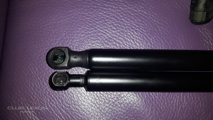

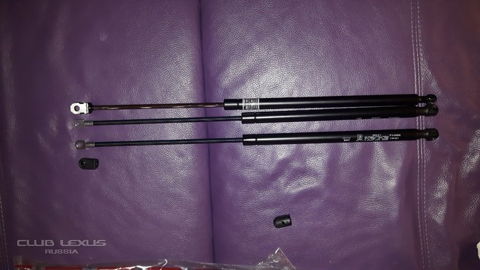

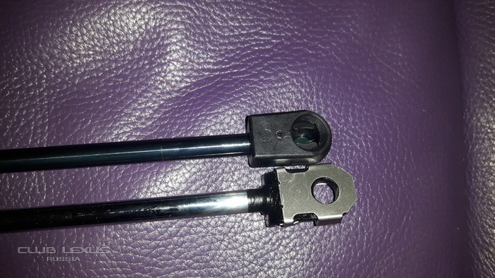

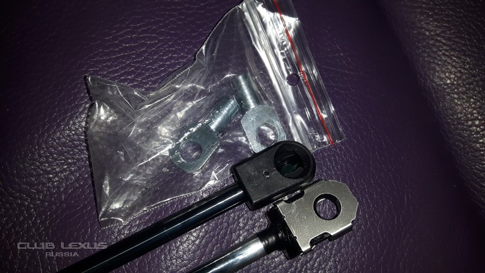

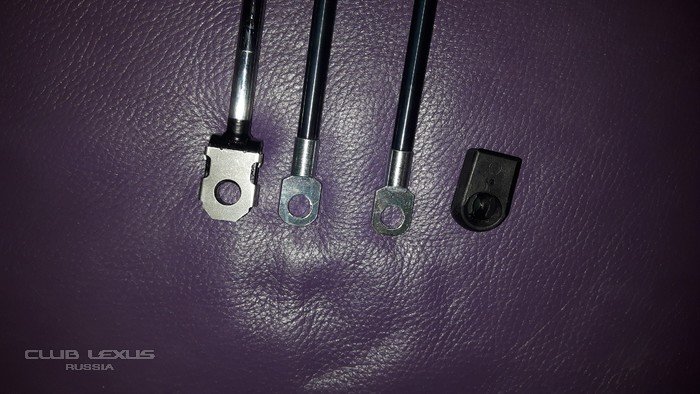

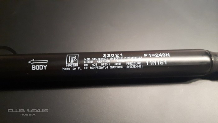

Поставил себе газовые упоры багажника FA Krosno 32021, заказывал два дополнительных наконечника. Специально подбирал усилие немного больше оригинальных 230Н, что бы багажник поднимался сам. По каталогу они 240Н, по факту 260Н, видимо дают запас на потерю давления при хранении или в морозы. Длинна 556мм, оригинальные 560мм, дополнительные наконечники на 6мм дольше установленных, то есть упоры с переставленными наконечниками на 2мм длиннее родных. Наконечники с обох сторон съемные, резьба М6, можно наконечник у токаря заказать или родные отрезать, просверлить и нарезать резьбу.
Этих упоров пока нет в каталоге, они только появились, но купить можно, по крайней мере в Польше.
Так же у этой фирмы есть крутой подбор по параметрам здесь linkи здесь link
Оригинальный номер упоров Порше для подбора аналогов 7P5823359. Экзист показывает несколько вариантов от других производителей.
Для установки на штатное место их все равно нужно сжать на 5-10мм, я сжал сам на месте, больших проблем не было. Крышка сама не подлетает при открытии, но стоит легко поддеть рукой и крышка сама поднимается. Короче доволен.
