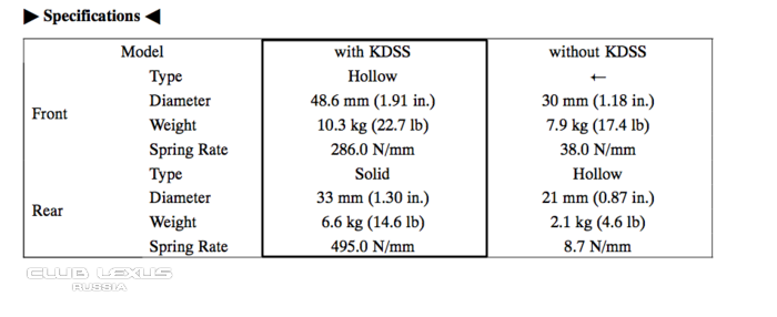

есть конкретные цифры по жесткости стабов
разница разительная в управлении у меня с и без особенно на 470
на 460 стаб стал тоньше ,более ломаный, вот там реально что с кдсс что без одни дрова
