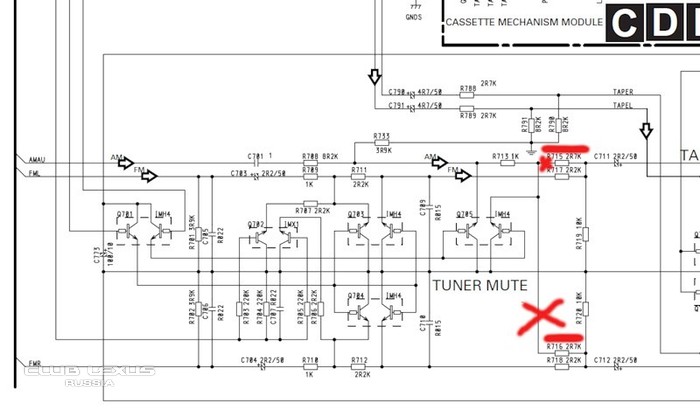

у меня оказалась другая магнитола (Pioneer KEX-M8006zt P1725), построенная абсолютно по другой схеме, и после пары часов научных изысканий (как назло схемы с собой не было ) я все-таки нашел куда нужно впаиваться, в моем случае были резисторы R715-716:
правда есть один косяк, если включен FM и одновременно присутствует сигнал на AUX, FM сигнал отключается и воспроизводится только AUX. В любом случае все отлично работает, звук намного лучше, чем в варианте с подключением к ченджеру!
Добавлю, шумоподавитель не ставил, поскольку шумы и наводки отсутствуют! в варианте с ченджером сильно шумело, частота шума увеличивалась вместе с оборотами двигателя.

Мужчины вот этот вариант очень интересный мне показалось,в связи с этим стал искать инфу в нете и нарыл еще интереснее вариант.Что если подключить AUX к касетной деке,чтоб при включении ТАРЕ работал AUX.В механизме деки есть два концевика один отвечает за сигнал что кассета в деке,а второй за функцию MUTE их нужно замкнуть каждый перемычкой,обрезать плюс на моторчик,чтоб не шуршал при активации TAPE.Найти ножки на процессоре которые отвечают за правый и левый контур звука и впаять туда провод AUX.В итоге получим:При активации кнопки TAPE,концевики (замкнутые)показывают что якобы кассета в деке,мотор при этом не жужжит и не раздражает,работает провод AUX,к нему подсоединяем любой гаджет и все должно играть.)
примерно должно получиться так.Я сам с паяльником не особо дружу,но если б кто помог разобраться как на этом видео,был бы премного благодарен!!!
