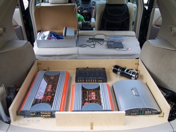

2-03-2008
2-03-2008
все, понеслась Very Happy
вот начало, поддержите если считаете что ето того стоит Embarassed

Tror79 писал(а):
все, понеслась
Трехкомпонентка поканально, тыл от двухканальника и саб от двухканальника мостом?
Мне интересно посмотреть, как среднечастотники в двери встанут. Я так посмотрел, единственное для них подходящее место — боковые дефлекторы. Там и направление у них будет неплохое. Для среднечастотников это очень актуально. Только дефлекторы жалко.
