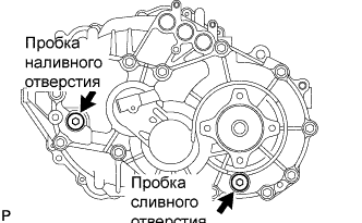

Подскажите, а как добраться до сапуна на коробке, с какой стороны ?

Зачем проверять уровень, тем более на включенной машине?
Масло в планетарке меняется как в механике- слил- залил toyota ws до края заливной и забыл.
раз в 60000 т.км. поменять 4 литра масла не проблема вообще

Поменял неделю назад масло в коробке и заднем мосту. Очередные 80 тыс. откатал и решил, что не помешает. В коробке было потемневшее, но красное. Сзади - почти как новое.
Напрягает то, что в коробку залили ровно 4 литра при необходимых 4.2 по документации. Говорят, что уровень заливного отверстия является максимальным, и больше лить не нужно. Осуществляли это при мне на сервисе, специализирующемся на ремонте АКПП. Авто было поднято горизонтально, без наклона. Масло действительно уже начало выливаться при попытке залить больше.
Подскажите, это нормально? или нет, и есть способ осуществить залив масла большего объёма, а мне ездят по ушам неграмотные люди?

Mitrich39 писал(а):
это нормально?
Вы тему почитайте.
Хотя бы первую страницу!

snow1975 писал(а):
Вы тему почитайте.
Читал перед постановкой на замену, но отмечал для себя только общую информацию. Напрямую мой вопрос не поднимался - вот и решил задать. Перечитал подробнее - в принципе нужную информацию нашёл. Спасибо
