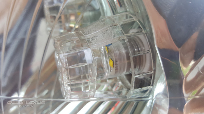

Была та же проблема: америкос, заменил фары на европейские с ксеноном в дальнем (потом поставил линзы в дальний, но это уже другая история...), общем как ни крути - лишился ДХО в дальнем в пол накала.
Позже сделал ДХО на базе боковых габаритов. Поставил туда яркие лампы 21/5 вт, то есть такие как обычно стоят в стоп-сигнале. В режиме ДХО - 21 вт, в режиме габаритов - 5 вт.
На фото не совсем ясно видно, но в живую днём это решение стало более заметным, чем включенный ближний свет.
ДХО на LX470
Для начала закупил цоколи и трёхконтакные разъёмы для двухнитевых ламп.
ДХО на LX470
Затем вырезал посадочное отверстие в самих фонарях и подключил лампы (левую на красный провод с зелёной полосой, правую на красный провод с белой полосой) Если были установлены би-ксеноновые линзы со шторкой, то подключение через обычный диод на 5А . Общем если кому надо будет подробная схема подключения - стучитесь.
ДХО на LX470
Всё работает штатно, то есть работает автоматом , завёл мотор - включились ДХО, а если пока стоишь, но не нужны ДХО - натянул ручник и потом завёл мотор, включил головной свет - лампы притухли

Заменил лампы накаливания на диодные сборки от уфимских умельцев ибо от жары начал закипать колпачок внутри плафона.
ДХО на LX470
ДХО на LX470
ДХО на LX470
Теперь и по яркости еще лучше стало, и оттенок по цвету одинаковый со светом ксенона в линзах
ДХО на LX470
ДХО на LX470
цена вопроса 3800руб
