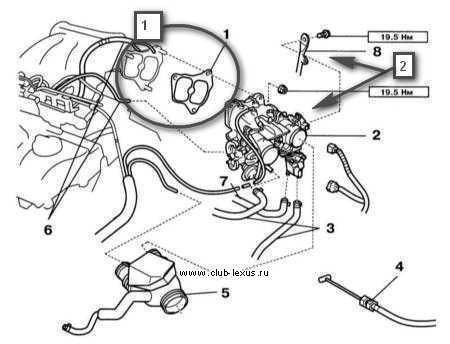

Решили снять весь блок ДЗ. По мануалу и вашим комментариям - необходимо открутить только 3 гайки (само собой, кроме шлангов и т.д.), крепящие блок дросселя к коллектору. НО! гайки открутили, а блок не снимается. По ощущениям его держит болт "сглаживающего ресивера" - №8 в первой картинке мануала. Но к нему добраться очень проблематично. Либо что-то не так поняли, либо этот болт откручивать не надо и блок ДЗ просто настолько сильно "прилип". Были ли аналогичные проблемы у кого-нибудь?
Первые три гайки выделил номером 1, проблемный болт номером 2.
Спасибо

Да. Там есть болт. Нужно лечь на двигатель, руку с ключом затолкать за заслонку и на ощупь откручивать.
Вроде на 12 там болтик.
Терпения нужно набраться. Особенно когда обратно вкручивать
Болт этот крепит заслонки к штанге 8

привет всем. а что будет если этот болт не ставить? я снимал дросселку, замучился откручивать. ставить на место не стал.
25-05-2015
25-05-2015
Ну особо не важен он. Хотя он играет роль не только крепления , но и массы
И вообще это не самая сложная процедура чтоб её игнорировать
