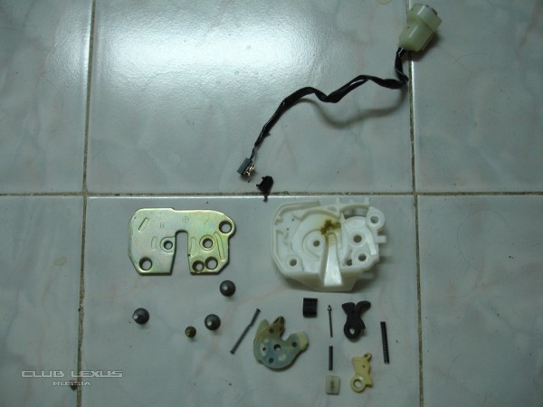

Короче, меня достал незакрывающийся замок задней двери - решил смазать. Снял обшивку двери, посмотрел, побрызгал шкой куда достал - эффект нулевой. Решил снять замок. 10 мин. Замок в руках. Занес домой - сразу стал закрываться. Решил разобраться в чем дело. Оказывается нихера не надо было замок скидывать, просто в самом пазу куда заходит проушина замка, есть маленький фиксатор, который подпружинен. Все это дело в смазке заводской разбавленной шкой, дорожной грязью и водой (в состоянии льда) не возращают этот фиксатор. Решение проблемы: промывка в бензине, чтобы вымыть старую смазку-грязь + новая смазка. Теперь даже после мойки и без продувки не замерзает! Это была правая дверь. Левая дверь закрывется нормально, видимо из-за того что ей не так часто пользуются.

спустя два года снова вынужден вернуться к этой теме.
Знаком этой проблемой еще с 2005-го, этим летом специально ради этого снял, РАСКЛЕПАЛ все замки, ПРОМЫЛ до блеска, обильно смазал немецкой смазкой для подшипников и собрал все обратно.
Как результат - проблема переместилась в область "от -30 и ниже". Т.е. если раньше и в -20 такое случалось, то теперь только при сильных морозах. Но т.к. они у нас бывают неделями - это опять начало напрягать.
Может кто-то посоветует какую-нибудь смазку, которая гарантированно не будет густеть при -30?
