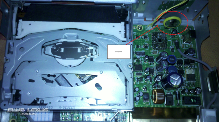

барс027 писал(а):
sherhan писал(а):
Неправда ваша! Есть в блоке батарейка.
Если Вы правы, готов "снять шляпу" и извиниться за свою глупость.
Покажите пожалуйста штатную батарейку или акому в блоке, может фото кто менял, или другой ресурс. Wink
на форуме была фотка!
Всё знаю,везде был, всё видел...®

В каком блоке? В каком автомобиле? В каком модельном году? Для какого рынка?
Lexus GX470, тип навигации Gen.3: батарейка впаяна на плате привода навигации (под пассажирским сиденьем)
Надпись на экране
Lexus GX470, тип навигации Gen.4 и 5: нет батарейки на плате привода навигации (под пассажирским сиденьем)
Что в европейских блоках- не помню
Вот тут пишут, что батарейка есть на плате, которая стоит в дисплейном блоке. Имеет эта плата отношение к навигации или нет..
link

flashLAV писал(а):
Andrey-White писал(а):
барс027 писал(а):
На Gen.4 тоже есть батарейка. Сам видел, когда разбирал.

барс027 писал(а):
поеду на днях менять батарейку в блоке нави. Нафотаю если что. У меня ген4

Vladiart писал(а):
Надпись на экране
Все чаще появляется такая надпись, когда включаешь зажигание,
что делать? Где посмотреть?
Куда нажать))?
Потом все пропадает и все нормально, все работает, но эта надпись стала появляется все чаще и чаще,
постоит машина до вечера и опять она появилась, а может и не появиться, не угадаешь
ее появление.

Vladiart писал(а):
Надпись на экране
Куда нажать))?
ее появление.
2005 год Gen.4 Батарейку менял уже дважды, хотя старая была рабочая. Уже голову сломал, что может быть.
26-05-2017
26-05-2017
Однозначно у вас пропадает питание на блоке, когда выключаете зажигание. В блоке есть своя флешь память, в неё загружается ПО с диска (загрузчик), это видно по этой верхней полоске на фото, затем пока есть питание на блоке, загрузчик "висит" в памяти блока, и при включении зажигания просто берёт данные карт в зависимости где вы находитесь (месторасположение). Аналогично, если вы не скинули клемму АКБ, вы не настраиваете каждый раз часы, радиоволны на магнитоле, не прописываете поднятие стёкол и т.д., это всё храниться в памяти, пока присутствует питание от акомы. Скинули клему, нужно всё выставить заново, и загрузчик блока Нави так же загружается. Получается, питание каким то образом прерывается, если авто стоит. Смотрите провода, питающий разъём (фишку), ищите причину что приводит отключение постоянного "плюса" приходящего на блок Нави.
В технике чудес не бывает
26-05-2017
26-05-2017
Спасибо. Не подскажите, питание на блок навигации, идет на блок предохранителей, или еще куда?
