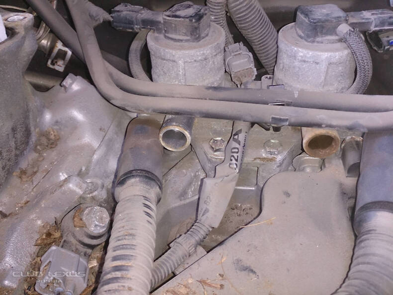

сегодня специалист занимался установкой вебасты, все поставили - сам котел, подсоединили шлаги системы охлаждения, вывели проводку в салон для подключения часов. хотели изначально по топливу врезаться в обратку, но посмотрели на шланги, решили не рисковать, по виду шланги высокого давления, решили не надеяться на авось, а то вдруг рванет. да и принцип действия не известен. Бак снимать получиться только в среду не раньше.

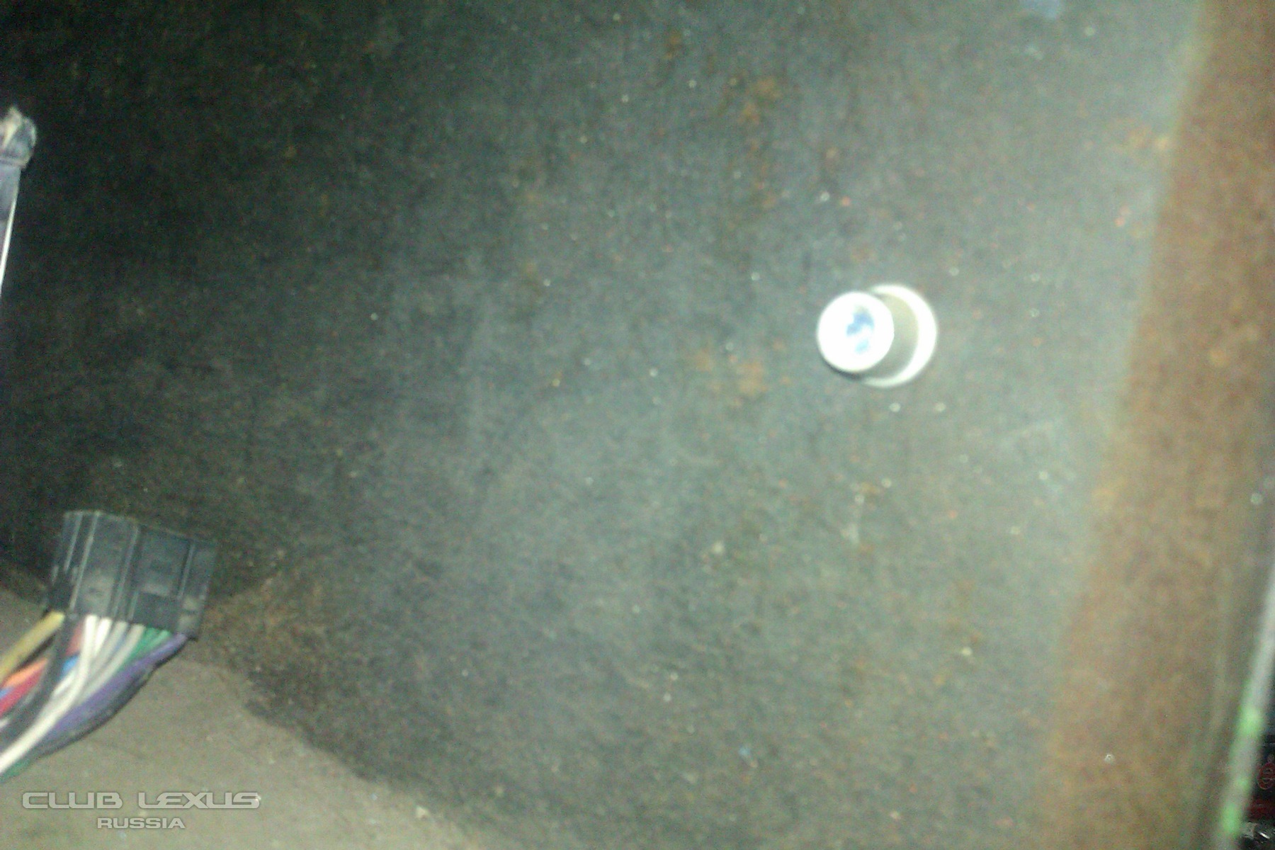

Антон, бак можно не снимать, под сидушкой есть лючок, да он меньше по диаметру чем сам фильтр с насосом, и просто так его не вытащить, можно увеличить его размер ножницами по металлу, но это как то "некрасиво", хотя никто это и не увидит.

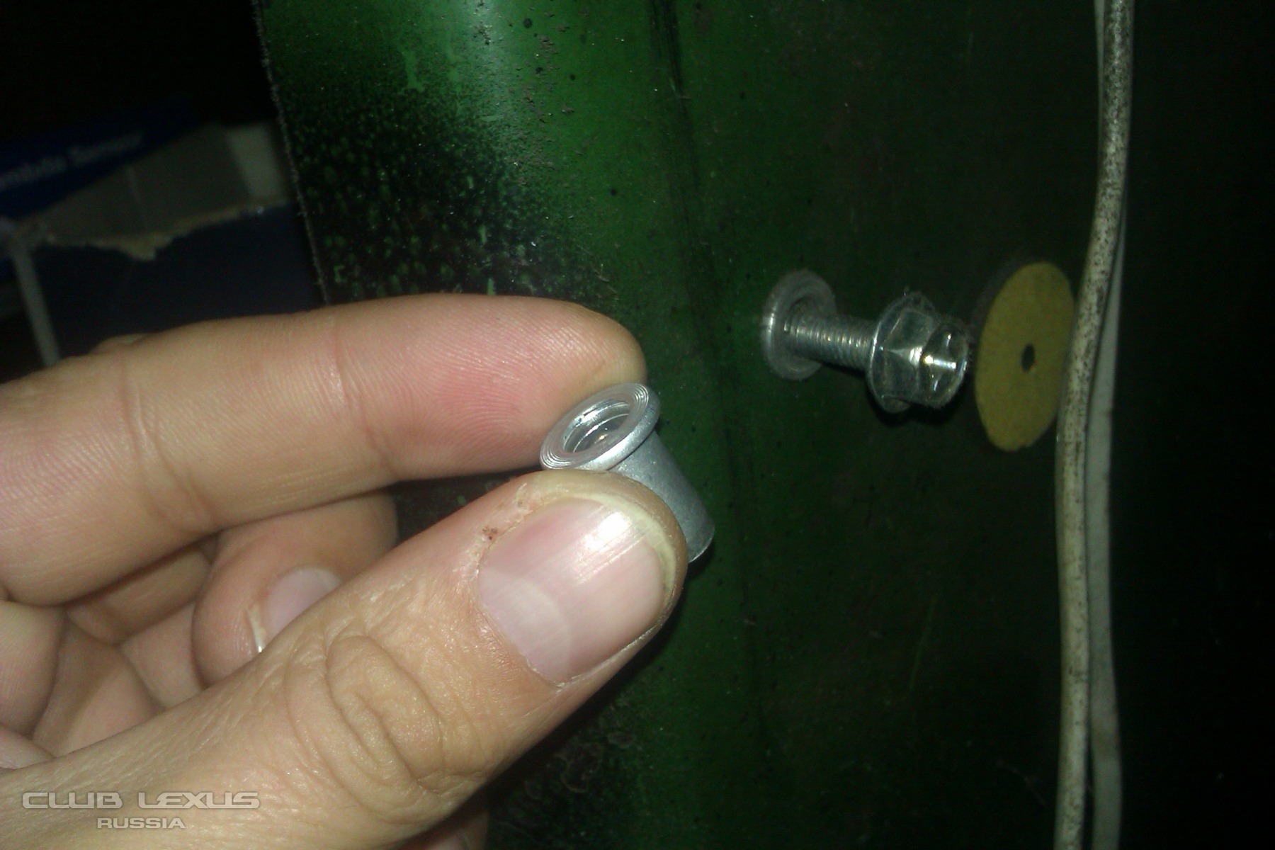

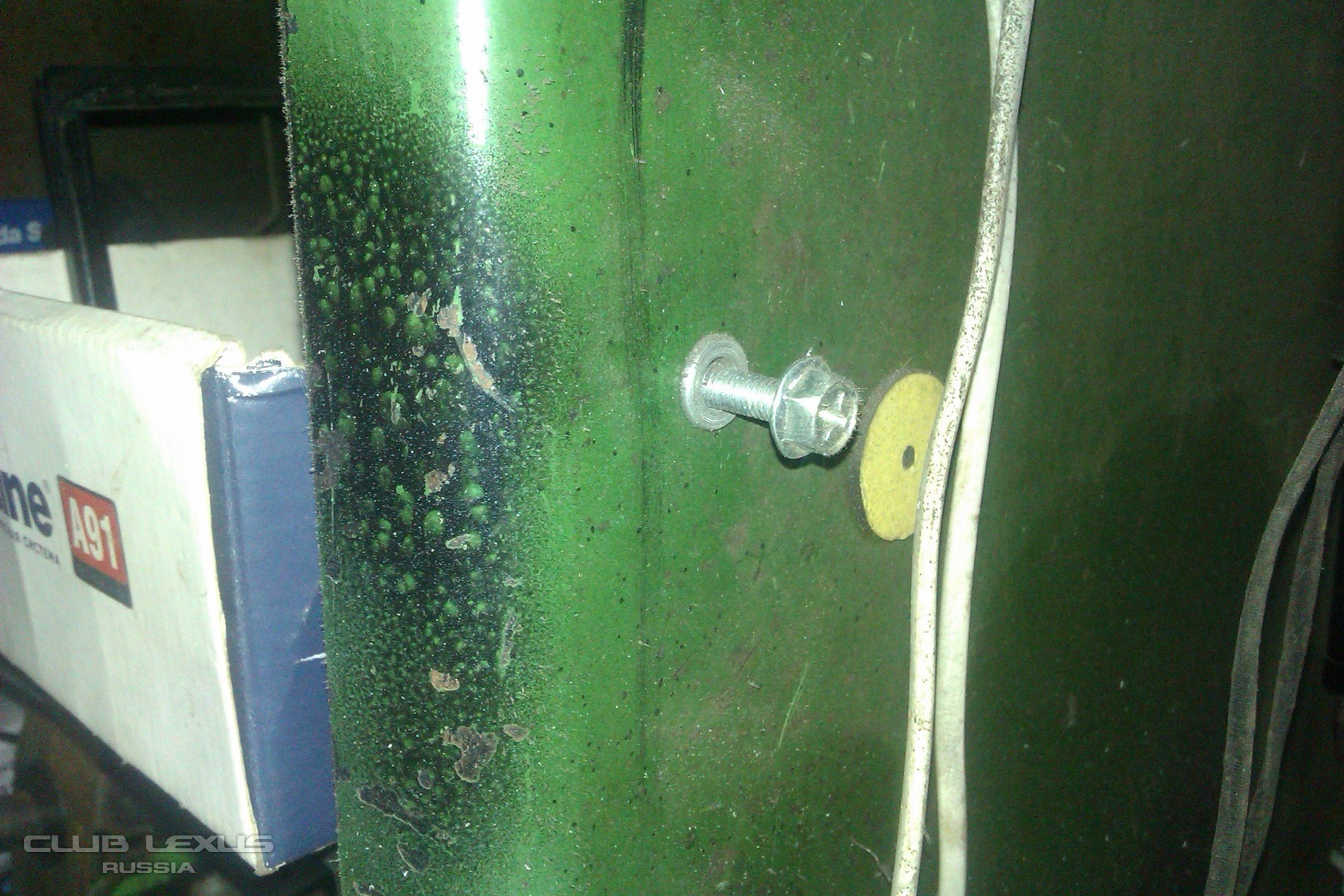

А есть другой способ: аккуратно просверливаем пластмассу, что бы стружка в бак не упала, вставляем вот такую клёпку:

она естественно с помощью своего клепальщика намертво встаёт в пластмассе, в ней резьба точно такая же как у топливозаборника. Спокойно обрезаем трубку по месту, что бы в дно не упиралась, и закручиваем его в это готовое отверстие по резьбе. Спроси у своего монтажника, может у него есть такой инструмент.

да ради того что бы не снимать бак я такой инструмент сам куплю, если его нет у моего монтажника, я вот что думаю, насколько герметичным получается соединение? И тогда еще вопрос - в каком конкретном месте находиться тот самый люк? Поточнее если можно.
В пластике очень герметично, в железе для подстраховки лучше с автогерметиком, хотя и без него ничего не протекает и не пахнет бензином.
Со стороны правого заднего пассажира. Но конечно он не прям на виду, тоже немного повозиться надо, пока до него доберёшься: снимаешь заднее сиденье, затем воздуханы и кавролин, тогда и увидешь этот лючок. Да и знать нужно куда сверлить, можешь в поплавок попасть. Wink
Мне кажется, если уж принципиально бак снимать не хочется, проще всё таки увеличить диаметр лючка, там очень удобно его расширить, по кругу как раз выпуклость идёт, вытащи фильтр с поплавком, поставь топливозаборник стандартно как на всех машинах, а затем вибропластом где обрезал заклей и всё так же будет герметично и никакая грязь не пролезет. Ну кто туда полезет любоваться под седушку и пол. Very Happy
