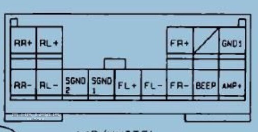

Ice_N писал(а): .. но не уж то на магнитолу АСС прибегало с усилка?! В общем пока пошел гуглить и схемы искать... Может кто подскажет по сабжу?Так и есть, но не АСС а питание на магнитоллу +B с усилка приходит. Вот разъем старого матафона. +B и есть постоянное питание магнитоллы с усилка.![]()
На первой странице темы ты выкладвал распиновку усилка Накамичи, посмотри на ораньжевом разъеме +В1 и +В2 без усилка.Точно не помню как подключал, но на каком то из них не должно быть питания. Оно должно появляться, когда усилок подключен. Вот он то и питает майфон.
