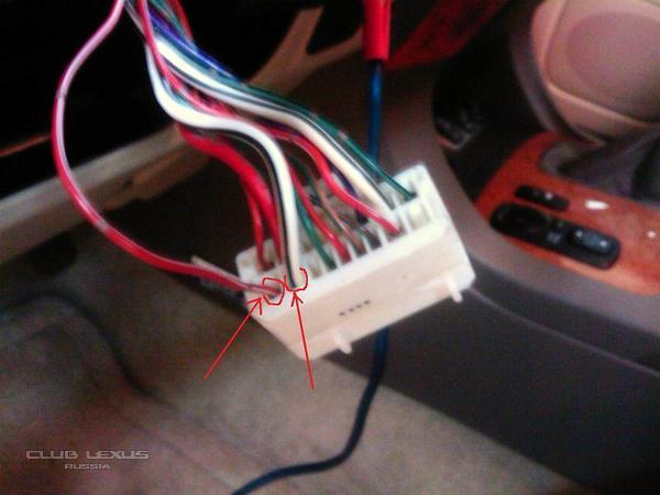

Avelixis писал(а):
Опишу действия которые необходимо проделать чтобы при включение дальнего света фар (а так же при мигании дальним светом фар) не отключались противотуманные фары.
Данные действия проделаны на автомобиле Lexus GX470 2005 г.в.
1) Необходимо снять пластиковые накладки с рулевой колонки. Для этого необходимо открутить три болта, и разделить накладки на верхнюю и нижнюю.

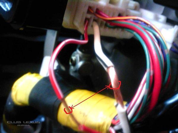

2) Вытащить ближайший (если смотреть от водительской двери) жгут с проводами. И найти два провода. (как показано на рисунке).
туманки без ближнего
3) Зачистить найденные провода и сделать между ними перемычку (как показано на рисунке).
4) Заизолировать провода.
5) Собрать рулевую колонку.
Все теперь при включении дальнего света фар противотуманные фары гаснуть не будут.

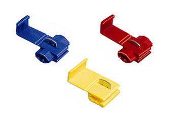

Спасибо большое, сегодня всё сделал согласно описания, правда а качестве перемычки использовал туманки без ближнего, и всё работает!
Спасибо ещё раз!

да можно было просто их скрутить между собой в месте оголения и заизолировать
23-11-2014
23-11-2014
там ограниченное пространство, и очень короткие провода... с клемниками и проще сделать и надёжнее.
