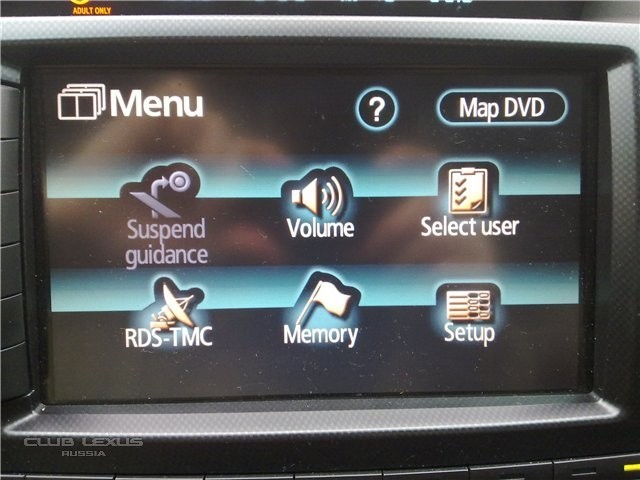

Тякс... нашел фотки, которые когда-то делал.
Короче, жмакаешь кномку MENU не ищи ее тока на тачскрине Laughing она пластмассовая Laughing и попадаешь вот в такое окошко:
Обновление карт навигации
ты его не видишь, но видишь расположение на тачскрине кнопки MapDVD в правом верхнем углу - жмешь примерно в это место и у тебя типа выпадает следующее окно:
То есть жмешь в левый нижний угол вытащить DVD где видишь кнопку!

Так в том то и дело что нижнее окно появляется на полсекунду и ресетит навигацию!
Или в какой момент хардварную кнопку меню нажимать?

Попробуй снять предохранитель на несколько минут чтобы сбросить все...

Тоже ресетится
Есть еще варианты как вытащить диск?
