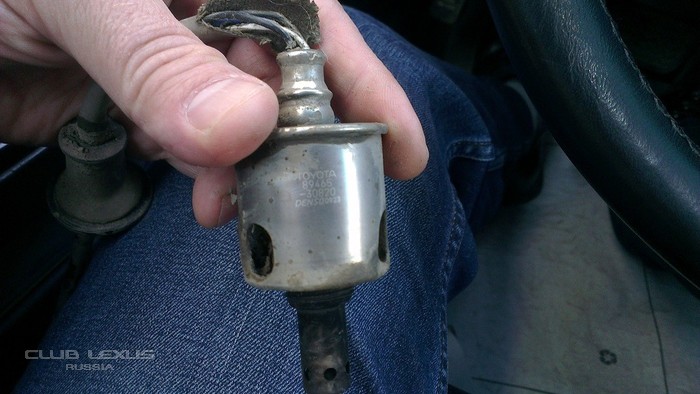

На выходных поставил нижний датчик с номером 89465-30730 от Марк Х 3 литра. Ну или такой же номер ставили на дорестайл GS 300 Полет нормальный.
Старый стоял с номером по каталогу
Лямбда зонд (кислородный датчик) ОЕМ / заменители
Разница только в цене самого датчика! дешевле в 2 раза

Здравствуйте, подскажите какой датчик нужно менять. У меня ошибки p0057 и p0158. Ну а вообще у меня все намного хуже обстоят дела: купил машину год назад, через месяц начал загораться чек. Диагностика показала что цепь растянулась, поменял цепь, натяжители, успокоители, колпачки, свечи... Во общем все что можно было поменять. После этого ремонта появилась вибрация, на холостом и на парковки и на заднем ходу, всегда кроме как в движении, увеличился расход бензина, расход масла остался таким же (может литр на 10 тысяч) может кто что подскажет?

Добрый день! Подскажите ребята кто-то лямбду (правый нижний) ставил из аналогов? (оригинал 89465-30710). И как думаете, какова вероятность по параметрам лямбды на рестайл и дорестайл одинаковые? Заранее спасибо.

Привет. Я ставил сначала Дэнсо DOX-0106, то работают то не работают (похоже что все таки по сопротивлению не подходят, в основном работали или во влажную погоду или когда прохладно) , потом поставил как описал выше "Mark89" лямбды от Mark-X с номером 89465-30730 (вобще чек не гаснет). В момент покупки авто стояла лямбда от Bosch (уж незнаю сколько стояла у прежнего хозяина у меня через 2 месяца по ней чек загорелся). Наверно ненужно уже эксперементировать, а купить оригинал (дороговато правда), но остается вариант универсальных лямбд от Bosch или Дэнсо DOX-0109.

Менял и Верхние и нижние, на верх ставил оригинал т.к. влияют на расход топлива и решил не рисковать... Нижний который типа для "экологии" ставил Денсо, универсальный, в котором фишку переделывают, проблем пока не выявлено (месяца три уже катаюсь)
А какие именно Дэнсо ставил? Подскажи пожалуйста номер по каталогу если помнишь.

Вот хоть убей не помню.... ребята в магазине предложили.... он как я понял один такой...универсальный, фишку со старого датчика переставляли.... пробей по экзисту аналоги на свой...
