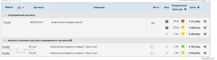

Подскажите чем 551120 отличается от 551132, а то совсем запутался. Нужны аморты задние на ис250 задний привод.
