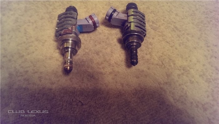

Вот и закончилась моя история с двигателем. Долго не писал ответ в тему так как боялся что прочитает наш Тойота Центр Алматы (может и глупо))
В чем была проблему не только скажу, но и покажу

Это фарсунка (или форсунка) не знаю. Такие стоят только на 3.5 (на 3 литра нету кажется), это дополнительная система впрыска.
Так вот обратите внимание, слева б/у н о целая, а справа моя, которая вся черная.
На моей нету таких белых колечек уплотнительных
