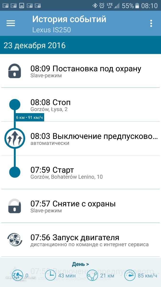

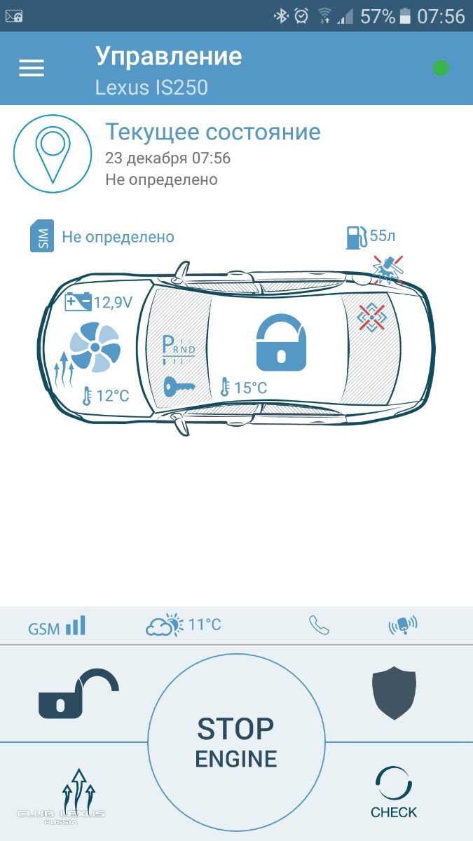

подключил к пандоре, выходу для предпускового подогревателя, штатные свечи обогрева ОЖ. Отрезал их от штатной системы. Включаю с кнопки на телефоне, отключается по достижению 50 градусов. При нуле на улице, выключается после 2-3х минут холостого и 3-4х минут езды, короче быстро прогревает мотор.
Скриншоты:

Поделюсь наблюдениями. Пандора пишет логи вместе с ЖПС трекингом, посмотрел через сколько температура доходит до 60 градусов с обогревателями и без. При -2 на улице и +9 в гараже авто прогрелось за 11 мин с обогревателями и за 12 без них (маршрут тот же, прогрев на холостом 2 мин). Короче толку от них почти нет.
60 градусов в пандоре соответствует 70-75 градусов темп мотора, врет немного пандора.
Думаю они могут помогать только на холостом, на ходу когда мотор развивает к примеру 50кВат, 25 кВат превращается в тепло и эти кипятильники сумарно дающие 1-2кВат погоды не делают.
