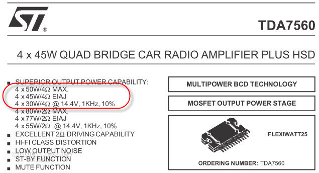

Можно ли тогда зная что в штатном усилке стоит TDA7560
Сам же писал, что на выходном стоит... вот максимальный выход на твои динамики, как понимаю они у тебя на 4 Ом
и раскачать сможешь только на половину от заявленных...

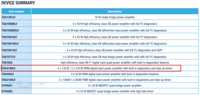

Там не TDA. Усиливается вот этой FDA4100LVP, но выходная мощность наверно такая же 45вт.
Акустика на 100вт.
Понятно что 100вт не выжать, но теже 45 прокатит?
Будет ли сам звук при этом лучше?
Хотябы не хуже чем было будет?
Не сгорит ли штатный усилок(вроде сопротивление тоже)?
19-12-2013
19-12-2013
Судя по всему он мощнее и должен потянуть... единственное не нашел 135W при 4Ом или 2Ом выдаёт
