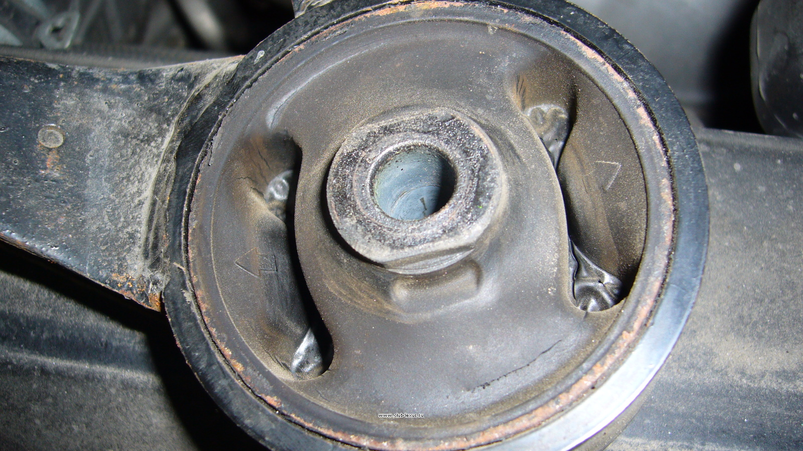

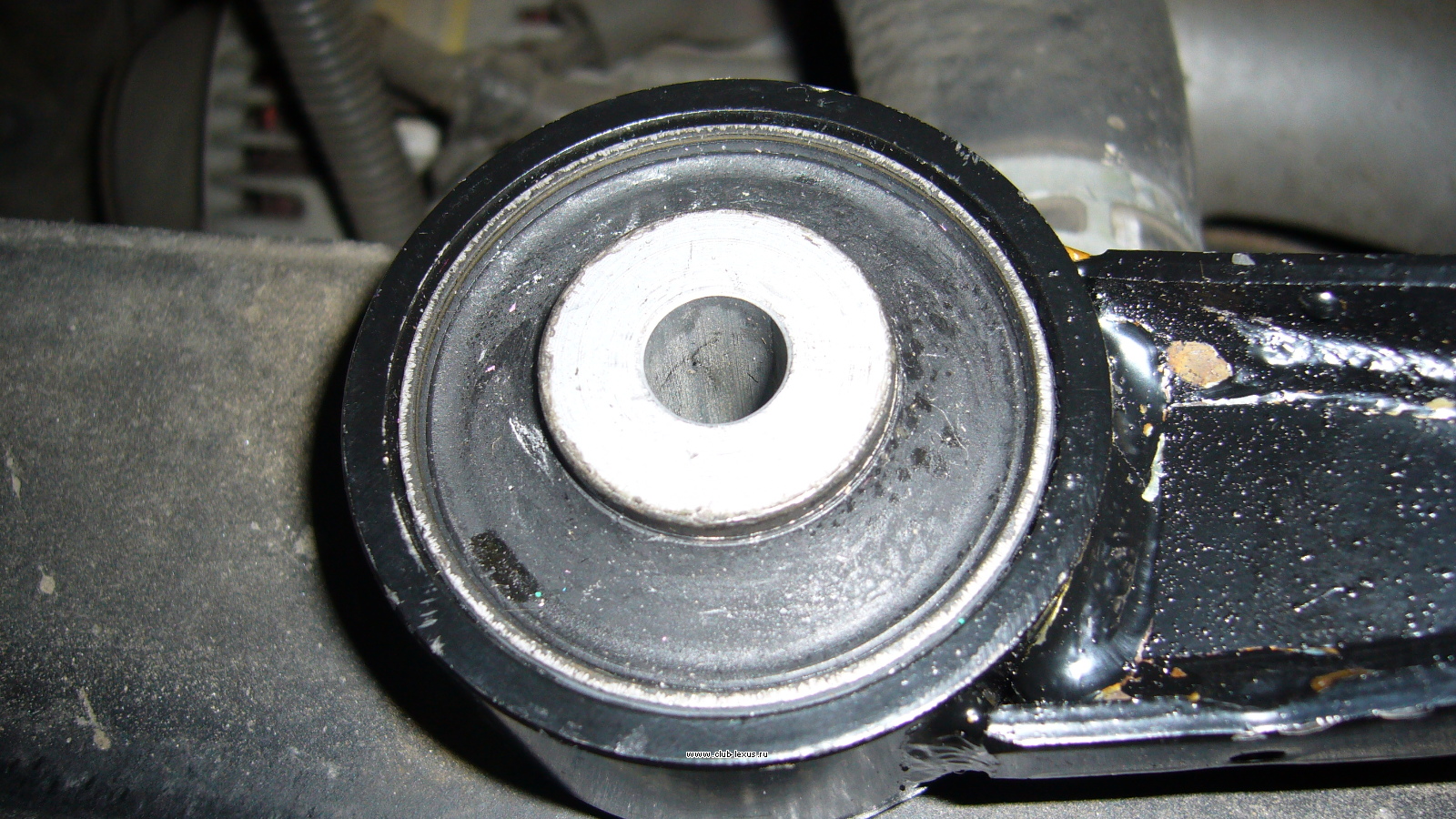

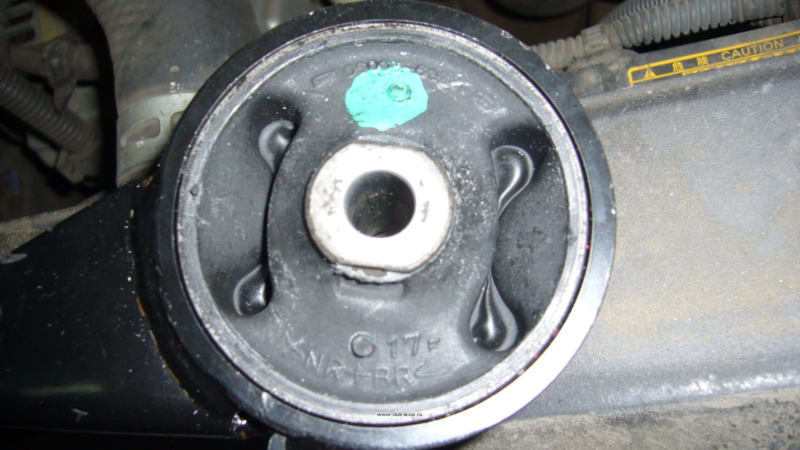

Подниму-ка тему... Я правильно понимаю, что резинка в опоре должна быть целой по всей своей площади ? Сегодня заглянул и в одном из углублений (видно на фото выше) увидел просвет, в другом вроде не видно... Это трещина и пора менять ?
Если да, то насколько легко меняется верхняя опора ? в одно лицо самому получится это сделать или в сервис ехать ?

Ставить только оригинал, китайская не держит, рвется за 2 недели, если поставить запрессованную то считай хана твоим остальным опорам через месяц и вибрация жуткая будет. Эта опора на толчки тоже влияет, попробуй при открытом капоте переключать кпп, увидишь как движок прыгает. Качество и состав резины оригинала очень отличается от подделок и всяких запрессованных сайлентов.

Спасибо Edvard за большой и обстоятельный ответ, но в нем я так и не нашел ответов на два моих основных вопроса:
1: Резинка большого сайлента должна быть целой по всей площади или там есть технологические прорези ? Просто мне сложно понять что там на самом деле не снимая сайлента.
2: Я смогу заменить эту опору в одно лицо ? А то может там двигатель еще как-то поддерживать надо чтоб не упал... ?

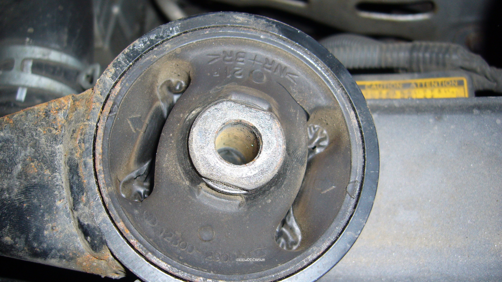

резинки должны быть вот такого вида.
Дима, спасибо за линк на фотку, но я ее уже видел на предыдущей странице этого топика. К сожалению по этой фотке сложно понять есть ли какие либо прорези в углублениях на большом сайленте или нет ?

Самое главное смотри на резине чтобы не было трещин, а прорези это только две технологические вырезки больше ничего не должно быть, на вид должен сразу понять что это трещины на самом сайлентблоке, как писал раннее посади кого нибудь за руль и попроси по переключать передачи и погазовать на холостых, и ты увидишь сразу, двигается эта опора или нет, если не двигается значит все ок. Сам просто уже второй раз меняю ее, первый раз заменил на дубликат порвался через 2-3 недели, сейчас поставил оригинал все ок, да и опора оригинала сама по себе потяжелее чем дубликаты.
При замене движок домкратить не нужно, ничего не упадет, просто открутить и поставить.

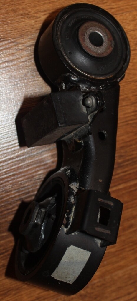

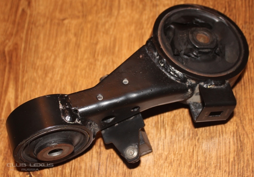

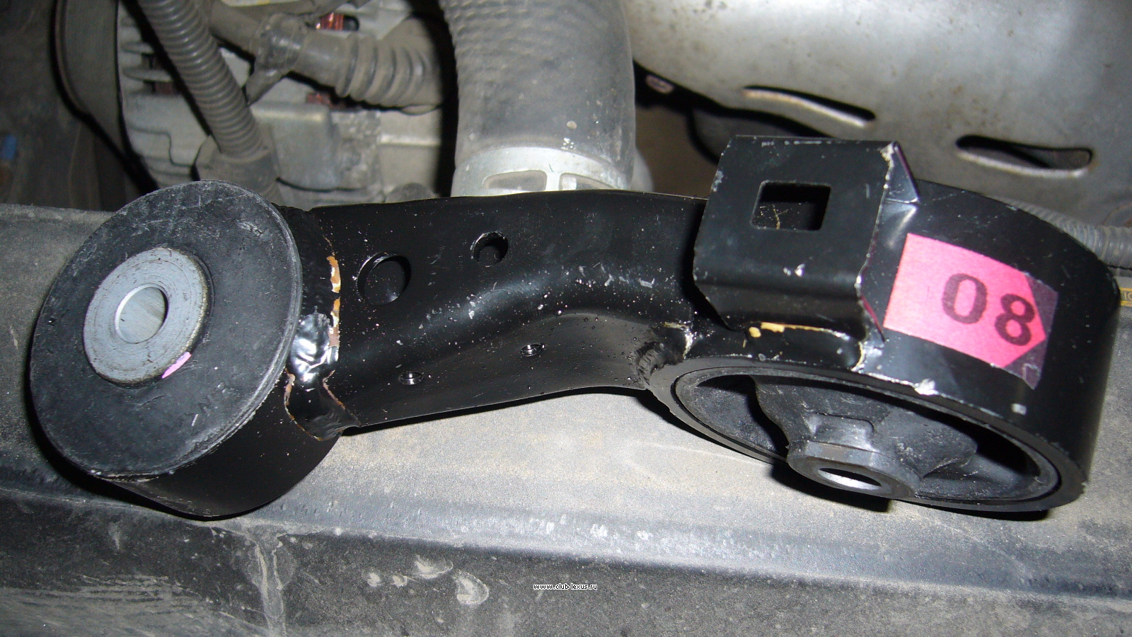

Короче заказал я в экзисте 12363-20120, сегодня получил, обошлось в 2060 рублесов.
вот так она выглядит, надеюсь, что действительно оригинал:
Toyota Windom 2002 Black Selection (MCV30)

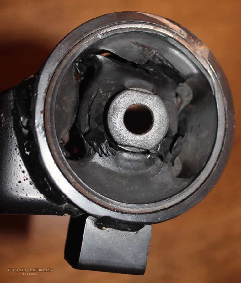

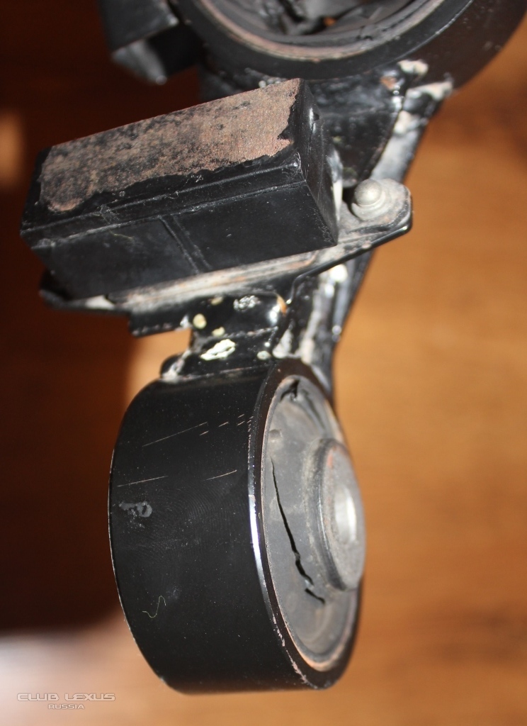

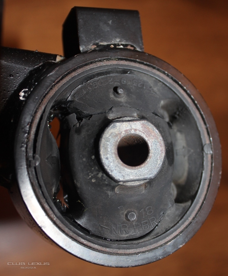

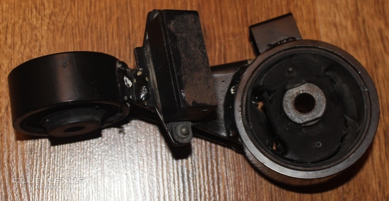

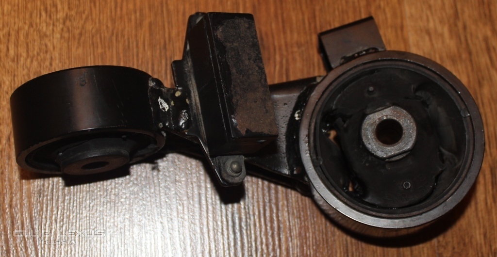

а вот сайлент моей старой опоры, как видно порван в нескольких местах:
4-09-2013
4-09-2013
на фото это не очень заметно, но в углублениях резина порвана
ну что сказать, с новой опорой определенно переключения стали менее заметны, мягкость чтоли какая-то появилась...

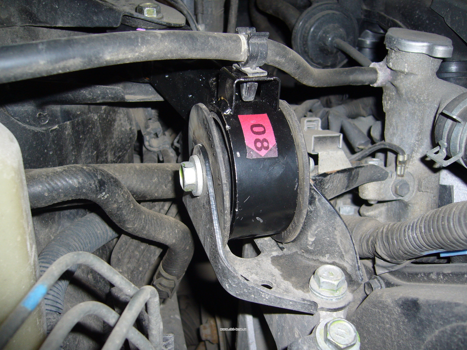

Вчера тоже ставил сам верхнюю опору на ES 2002 года, заказывал только оригинал 12363-20120. Весь процесс занял минут 5!
Самое интересное, что старая опора была под номером 12309-20090, перерыл весь инет, но такой детали нигде не нашел, такое ощущение, что она здесь была с разборки.
