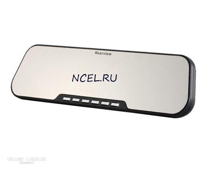

Gunner писал(а): Сигнал можно снять с вывода № 8 разъема Е7 блока управления АКПП ЕСМ. Провод красный с черным. На него приходит 12 В с электрического переключателя селектора АКПП при включении режима R.

Нет, это просто монитор, у него 2 AV входа, без звука. Продаётся у нас в магазине с диодами, камерами и всякой электроникой. Навигатор с AV входом это просто лажа. Брали с продавцом 3 навигатора и к машине, никто из них не включил обещанный вход. Если у кого получается подключится к нави, это круто!

а не трудно скинуть модельку монитора???и как прикрепили...может с фото?

Монитор клеится на двухсторонний скотч и крутится сам куда угодно на шарнире, но скотч не держит на жаре, приклеил на герметик для аквариумов. link Смотрите ссылку. Но цена реальная! У нас 1200р, ну может сейчас чуть подорожал...
