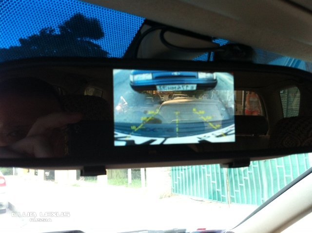

Вобщем бюджетный вариант камеры заднего вида на ретрорексик.
Понадобится:
1. Модуль для подключения без проводов по салону , например:
www.ebay.com/it...tem3cc5c617fb#ht_2370wt_1348
2.Собственно камера :
www.ebay.com/it...Kits&hash=item35bc315adf
3.Ну и мониторчик:
www.ebay.com/it...tem2c66bfe013#ht_5503wt_1348
Снимаем обшивку задней двери. Откручиваем 3 гайки накладки и личинку замка. Снимаем накладку и вместо штатного плафона подсветки номера вставляем камеру. Питание брал от лампы заднего хода. В салоне питание временно взял от прикуривателя но позже переделаю поаккуратней.
Выглядит результат вот так:
камера заднего вида ( подключение, установка)
Плюсы: низкая стоимость, быстрота и простота установки , стабильная цветная картинка, дистанционные полоски.
Минусы: на зеркале в ясную погоду в картинку надо всматриваться из за отблеска.

Ну и как ? Есть результат? У меня выяснился еще один минус . Из за того что приемник беспроводного модуля подключен постоянно то от длительной езды он нагревается и работает через раз. Думаю надо его включать на разьем коробки.
