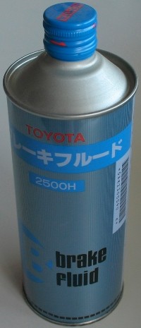

жидкость новая, японская, с иероглифами

Хорошая тормозная жидкость, но на ней в стритрейсинг играть нельзя, температура кипения не высокая.
